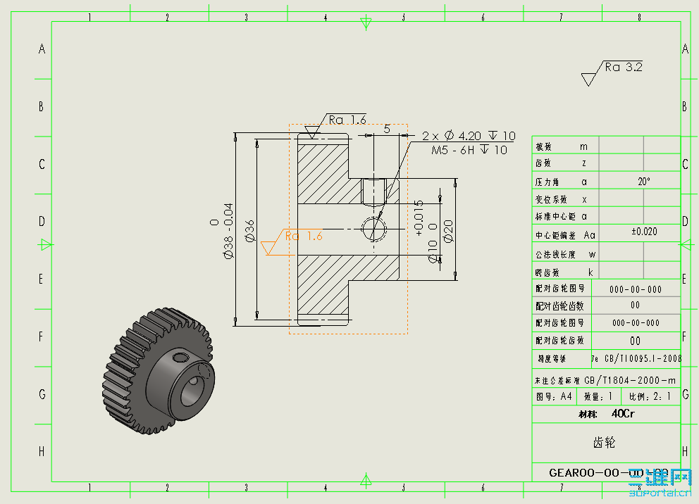

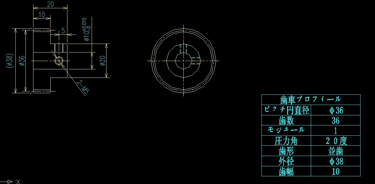

各位SW大侠,有谁能将附件的齿轮转化成SW造型,请指教!俺是新手不会这个。不胜感激!!谢谢,谢谢!!

这个好像不能转换吧??cad是简化画法

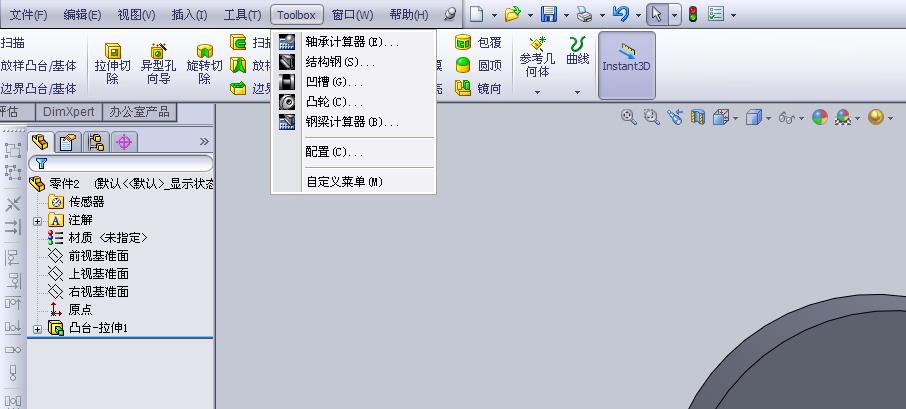

各位大侠,请问??
各位大侠,请问我的SW里的TOOLBOX里面怎么没有画齿轮的命令啊!!?如附件!!

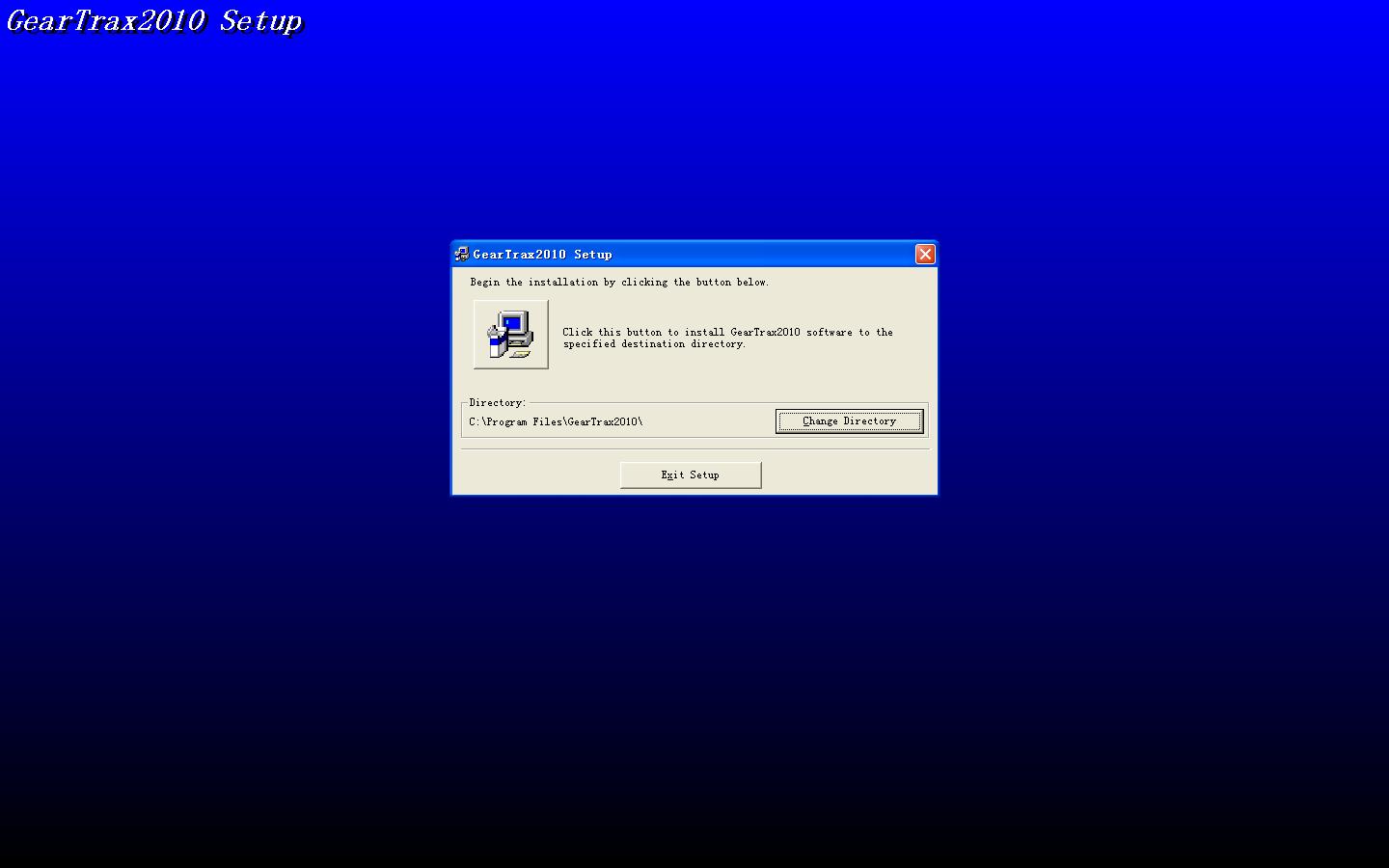

我怎么装不下去了啊!!不知道选择什么文件。。帮忙啊!!
