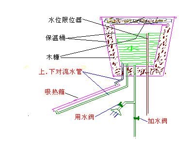

  G% A3 Y8 U$ b! T% i  a  F, v自制简易太阳能热水器 看到别人的文章转帖过来觉得挺有意思欢迎大家提出建议。# i  n8 T5 h- q6 m9 A

我于去年试制了一台简易太阳能热水器,经一年使用,效果很好。这种热水器结构简单,造价低适应性广可以安装在楼顶,也可以安装在地面,有电无电,有无自来水,只要有阳光照射到的地方都可以

简易太阳能热水器(示意图)
, L. \0 `9 d  t9 n3 w3 ^
现对这种太阳能热水器作简要介绍如下:
3 k3 X( }/ B: F9 ^5 |: N
一,工作原理
# t, |/ m& E% B: E
! v1 T# S  b8 Q# h- G! H, z
如上图所示,吸热箱吸收太阳的辐射热(太阳能)使箱内水温升高,箱内热水向上通过上对流管流入保温桷并继续上升至最上层,保温桶底层的冷水通过下对流管自动流入吸热箱的下端被加热后又上升进入保温桶。就这样,通过冷热水的对流,保温桶中的冷水不断自动进入吸热箱被加热后又自动进入保温桶保存起来,使保温桶中的水温不断升高,桶中的冷水也就慢慢变成了热水。
1 m! M( \9 {4 U2 w: S
二,
$ [4 p7 ?2 O: v( R/ y% r主要部件及其材料价格:
9 k: D9 Z% f" ^$ E( g. Y
1.吸热葙
0 F4 \- J& S1 P$ I1 Z  t
**=980*980*10(mm),1000*2000*0.8(mm)的不锈钢板(170)10*10(mm)不锈钢方管(17)焊接而成,经久耐用。焊工60元,共247元。吸热箱向阳面需用黑漆喷成黑色。
# D3 n7 p0 J& Q  B6 ~0 m3 S% ]
2.     保温桶
% i+ j$ o. h! u' J2 ?% g. u' ^
  c( h% v) f) Y7 s8 n两个口径80公分和60公分的塑料水缸(带盖.共约50)套在一起而成(如图)。两缸之间填充木糠作为隔热保温材料。小缸盖的上方用蛇皮袋改制成一个园形袋子,内装木糠作保温层,其上再盖上大缸盖以防尘。( i3 z; G1 g  U
保温效果很好。
/ S0 z$ Q/ s$ C( [+ K2 y6 H木糠不花钱。
! U' K* W. x) v6 N' ?
3.水管和水阀
' ~# H8 k/ X; D2 Z
用塑料水管而不用铁管,以利保温,水阀必须用铁或铜制的,不能用塑料水阀。共需40~50元。
! p  |( h/ h1 `
4.   支架
) r0 u- Y2 S# f
木制或砖砌均可,砖砌更好。长
; X# D: A( Q$ s2 H& g# F8 O- I9 o/ r
; H& X+ p& ]* `, E& c  B! k3 s( h高均约70公分左右。计20元。(我用旧木料钉制,不花钱)
5 R$ L" ]& e! I+ H8 E
5. 吸热箱木托板
9 C+ Z3 O3 m5 u; C' J
2.5*4公分的木枋为框,用厚1公分左右木板或竹片钉制而成。内空: **=1020*1020*40(Mm)。先放入适量木糠作垫再放上吸热箱。其上最好再加盖透明玻璃(本人用透明胶片代替),计20元。
) F+ J$ E) o1 C6 O2 ?1 r+ m
. 效益
' X: ~9 j7 ]& E
这样一台太阳能热水器,如果一天日照时间达到6小时以上,足够供应3~4口之家洗澡用的热水,即使秋冬季节也一样。因为太阳能热器的作用主要取决于日照时长和日光强度,与气温关系不大。冬天冷水的初温低,热水的温度当然要稍低一些。以南宁为例,据统计,南宁-年可以使用太阳能热水器的时间在270天以上,一年节约的燃气费即可收回成本。
+ U6 j9 ]4 k: d4 ~& {
. 随想
: w2 G. l+ \( Z' e
如果能在广大乡镇和农村中广泛推广和普及这-类简易廉价的太阳能热水器,其经济效益和社会效益都是不言而喻的。-个乡,一个镇,一个县能有1\31\2的家庭用上太阳能热水器,那里-定山更绿,水更青,天更蓝,人们的生活质量就更高

发表于 2010-5-6 12:15:15 | 显示全部楼层 来自: 中国上海
靠黑色吸收太阳能发热可能转换效率不高,现在比较流行的是真空管
