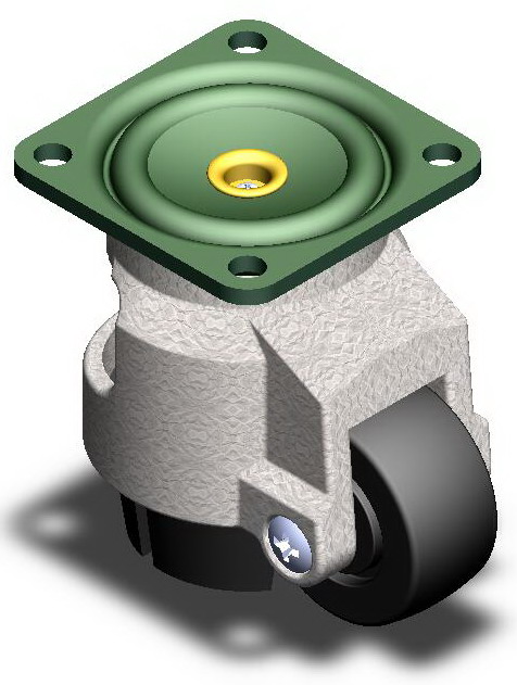

做的一款轮子和大家分享一下!请大家多多指教!!
7 V6 L$ g. F9 |1 u& G9 BSW2008 源文件!!

做的蛮好的啊

很不错,不过我想知道的是楼主的主体是用的什么材料?找了半天没找到楼主的渲染方式
 楼主| 发表于 2009-11-27 13:59:52 | 显示全部楼层 来自: 中国上海
SolidWorks纹理——纸张——皱褶

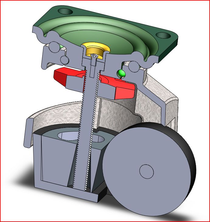

捕获.JPG LZ,谢谢你的分享,但我剖后觉得你是否没按实物画啊?如图:

材质贴得真不错啊,只是好像结构不对吧

4520XZJ 发表于 2009-11-28 13:05 static/image/common/back.gif& N% @0 Z% C4 Z6 I
& j9 A% z1 L$ W& A8 y. q2 c0 H" {对于大型装配体模式,只需注意外形尺寸和安装尺寸即可;4 G; Y7 a4 @  m( w- s6 d2 e
对于零件厂商而言,当然愈逼真愈好,此处楼主的问题应该是添加了全长的外螺纹特征,可以直接添加部分外螺纹装饰线即可。
