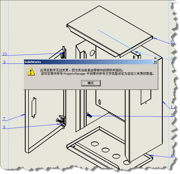

2009-11-27 10-34-44.jpg 4 B, M1 N$ q1 [% Q& p
$ G) T! G8 D, @) k附图里的零件序号是自动生成的。当双击某个零件序号,想按一定顺序变更时,老是弹出这个对话框,不知道要在哪里设置?我是用SW08SP0版本的。

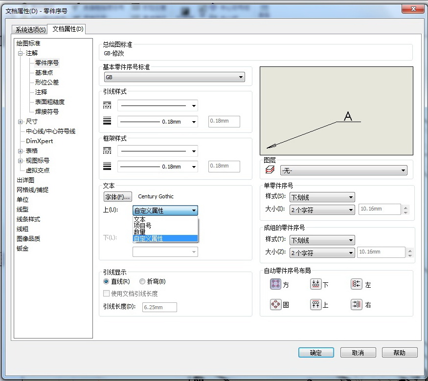

发表于 2009-11-27 17:10:13 | 显示全部楼层 来自: 中国广东中山
见附图,选择自定义属性,然后标注项目序号,这时标注只有引线及箭头,双击引线及箭头,输入你想要的
