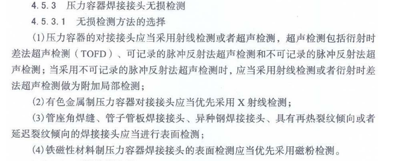

按新容规是否所有上类的容器中的D类接头(管座角焊缝)全部要进行表面检测?而C类接头没做要求?
发表于 2009-11-27 08:41:08 | 显示全部楼层 来自: 中国浙江绍兴
按他们宣贯回来的结论,确实是这样,D类焊缝都要做表面检测,不管一二三类。
发表于 2009-11-27 08:52:59 | 显示全部楼层 来自: 中国浙江绍兴

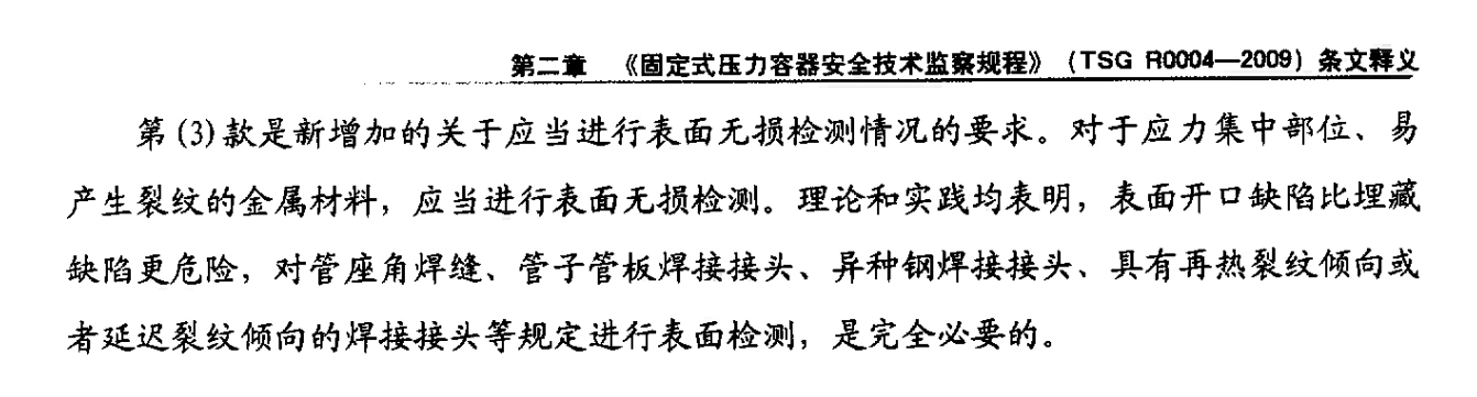

浙江宣贯是这个结论,南京宣贯可不是这个结论,这个只是无损检测方法的选择,如果有检测要求,就按个来选择方法,如果不需要检测,就不必检测。
 楼主| 发表于 2009-11-27 16:12:56 | 显示全部楼层 来自: 中国江苏泰州
按适义好像2楼准确一些。
