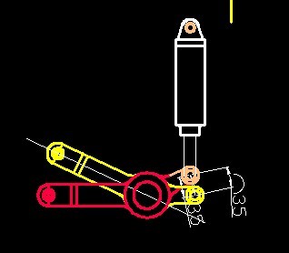

这零件要用一个气缸拉动 请问气缸的行程是按弧度距离呢 ?还是直线距离?   我是按弧度 大家认为呢3 ^. @3 \7 A' Y. z

你可以按两种极限位置作图就能算出来了

这么小的结构,弧长、弦长相差不大的。' z8 V: n! M( n9 z2 p* l5 }
需要精确点的可选购能调节行程的气缸。

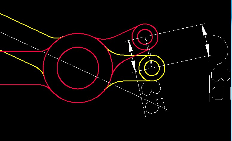

若精确要求,用转动角度标注就不会出现识别误差。但这两种标法都不是油缸的行程,求油缸行程还需要计算。
' Z: C3 x8 X5 H. s两种标注方法都可以,但一般是标注销轴移动直线距离,因为这样便于检测。标弧度不易测量,例如两咱中心距为35mm时,转动半径若为90mm(按比例目测),移动弧长是35.22mm,相差甚小。关键是要求精确度如何,最好是标注转角。5 B6 p  d5 m2 P6 j; C+ A1 F

弧长距离是运动轨迹。
5 z) S2 }: U8 h其实是上下的直线距离才对。
+ K; \6 e3 r/ u: i% C  _而左右的摆动是靠汽缸上的固定点。+ L$ `$ d8 v+ e) v* a' z! D2 V' i7 w
你在CAD上面可以模拟一下,就很清楚知道了。

按直线距离计算,注意要按照气缸的铰座起算,算出最长和最短差就是。

按直线距离计算是对的。

应该是直线距离,弧度行程

7楼是正解,不知道不要乱说,要以气缸的支点为测量点。

气缸的支点选择不一样,气缸的行程也会不一样。
