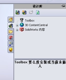

我用的是SW2008我要画齿轮我看到很多兄弟的方法用2008画时出现问题说我没有安装或不没有插入TOOLBOX这是为什么?怎么 未命名.jpg 样可以解决这个问题

插件里没有勾上TOOLBOX
