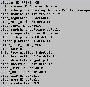

proe 5.0 M010打印线宽失效 0 n* t1 a/ d7 K% C; }7 e
proe 5.0 F000打印线宽--我设置了 PNT文件,,,可以,,,可是到了M010,就是不行,,有套进去!打出来线很粗 请高手查一下 是不是010的有这个BUG,,搞得我不用M010了8 k- `8 X& G3 E1 \* x) h2 ]
1 r$ Q, I$ T! m" _pro_plot_config_dir z:\0000-pro-e-config\  我在z:\0000-pro-e-config\ 有 PNT.PNT  TABE.PNT 都设了线粗 # X" n3 \2 Q* ~6 ^2 ^9 z
再说5.0,,我同样的设置,,可以打印出粗细的线来 就不是我设置的问题!是010的BUG

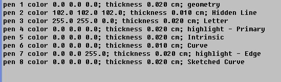

补充一下: 线条图形是会变细的 只有文字不能变细 文字如果不炸开也可以变细,,炸开就不行了,,,可是F000就可以变细!

增加一个 PCF,,文件内容

我是Z;盘,,也有 PNT.PNT TABE.PNT,,同样设了线宽

实在不行,就直接在配置文件里设置线的粗细,pen1到pen8!

我 在配置文件里设置线的粗细,pen1到pen8! 早用过的招了,没效果!!! FOOO可以 M010就是不行
