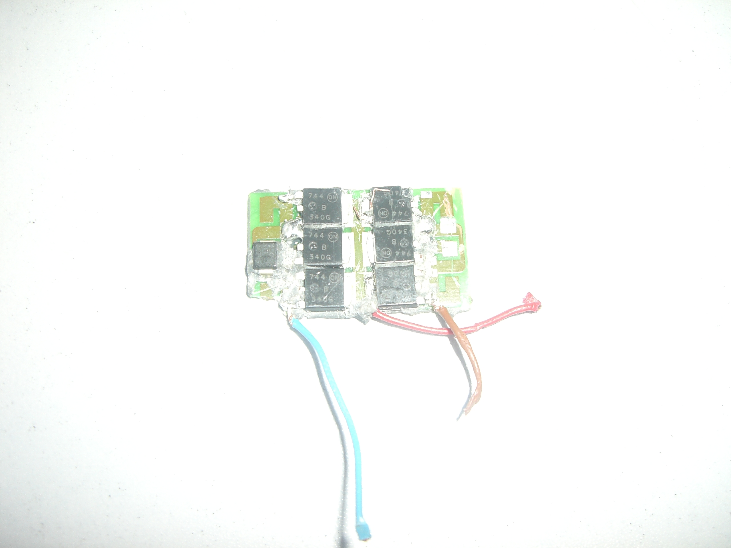

哪位这个是什么原件?8 s* Q8 E% v/ ~* W9 p
其型号是什么?
8 ]' C4 n6 j+ H$ C# _电路板上的小黑块是什么元器件?9 R. k0 m# _( L; G7 ?3 k; l: ?( |
上面有字: 744       ON: u- Y8 w5 O/ _4 k8 E
                           B2 X& Q: {! Z' p6 @6 o2 T. `
( ~' T' C& u9 i  j6 f/ n! j
                       340G1 V8 u# Z- x$ b" B( c8 X; G* w
大体就这样分布在表面。
" _7 Y+ y/ R# Y- g6 ]6 i8 B请教专家指点0 k! [1 S: t( w
谢谢

发表于 2009-11-26 14:43:42 | 显示全部楼层 来自: 中国河南郑州
可能是大功率整流二极管。
发表于 2009-11-26 19:47:27 | 显示全部楼层 来自: 中国辽宁大连
建议上http://www.onsemi.com网站上用关键词"B340G"搜一下。

发表于 2010-5-13 01:25:38 | 显示全部楼层 来自: 中国山西晋中
好像可控硅
发表于 2010-5-21 00:30:15 | 显示全部楼层 来自: 中国辽宁沈阳
从电路板引出三根导线来看是大功率二极管的可能性大,可控硅的可能性小,楼主可以看一看这个原件在电路板上是几个引脚,两个脚的话二极管可能性大,三个脚的话可控硅可能性大;要是楼主能从电路板反出接线图就更好判断了,比如说反出的接线图是典型的三相整流桥接法的话,那么几乎可以认定是二极管了;另外楼主可以用万用表二极管档测测原件引脚之间的情况来加强判断。

发表于 2010-5-21 06:42:06 | 显示全部楼层 来自: 中国山东临沂
能说明一下是干什么用的吗?
发表于 2010-6-19 19:34:49 | 显示全部楼层 来自: 中国广西崇左
稳压控制电路!!上网找贴片器件简写表查一下代码是对应管子!

发表于 2010-7-12 18:22:53 | 显示全部楼层 来自: 中国浙江杭州
这个应该是CMOS管,SOT23封装,你可以用万用表测试,大功率的MOS管概率比较大
发表于 2010-7-17 04:57:09 | 显示全部楼层 来自: 中国云南西双版纳傣族自治州
该电路版应该是某种电路的一部分,就说明是电路的那一部分,是干什么用的才能说明是什么管子。
