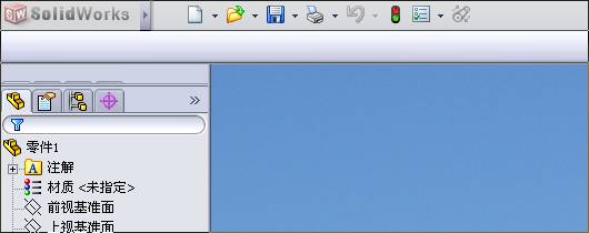

各位大侠,突然之间就没有工具栏了,点击commandManager没用
发表于 2009-11-25 10:25:37 | 显示全部楼层 来自: 中国北京
奇怪,我的只剩下空白区域,好像隐藏了
发表于 2009-11-25 10:41:50 | 显示全部楼层 来自: 中国江苏泰州
视图/工具栏
 楼主| 发表于 2009-11-25 10:49:34 | 显示全部楼层 来自: 中国江苏苏州
零件图时有工具栏,就是转到工程图就没有了
发表于 2009-11-25 13:44:47 | 显示全部楼层 来自: 中国广东深圳
看来楼主是将CommandManager上工程图的相关标签全部关闭了。2 x8 D' s  N! v! w0 u
显示的方法如下:: Q  i  [) q7 l0 i
1.在CommandManager右击鼠标,选“自订”;
) x% Z4 T  C  @9 @- f5 {6 @2.在“自订”中切换到“指令”页;
$ J$ y% x0 X9 B. L% Q3.随便拖一个图标到CommandManager上,这时CommandManager会出现所有的标签,以及一个新标签;( W1 u5 o* d; ~
4.不要关闭“自订”框,右击CommandManager下面的灰色标签,让它们显示;  t" }' o) e. R$ D! i8 t; \
5.将不需要的工具从CommandManager中拖走,一切OK!
 楼主| 发表于 2009-11-25 15:45:48 | 显示全部楼层 来自: 中国江苏苏州
还是不行啊,已经重装了还不行
