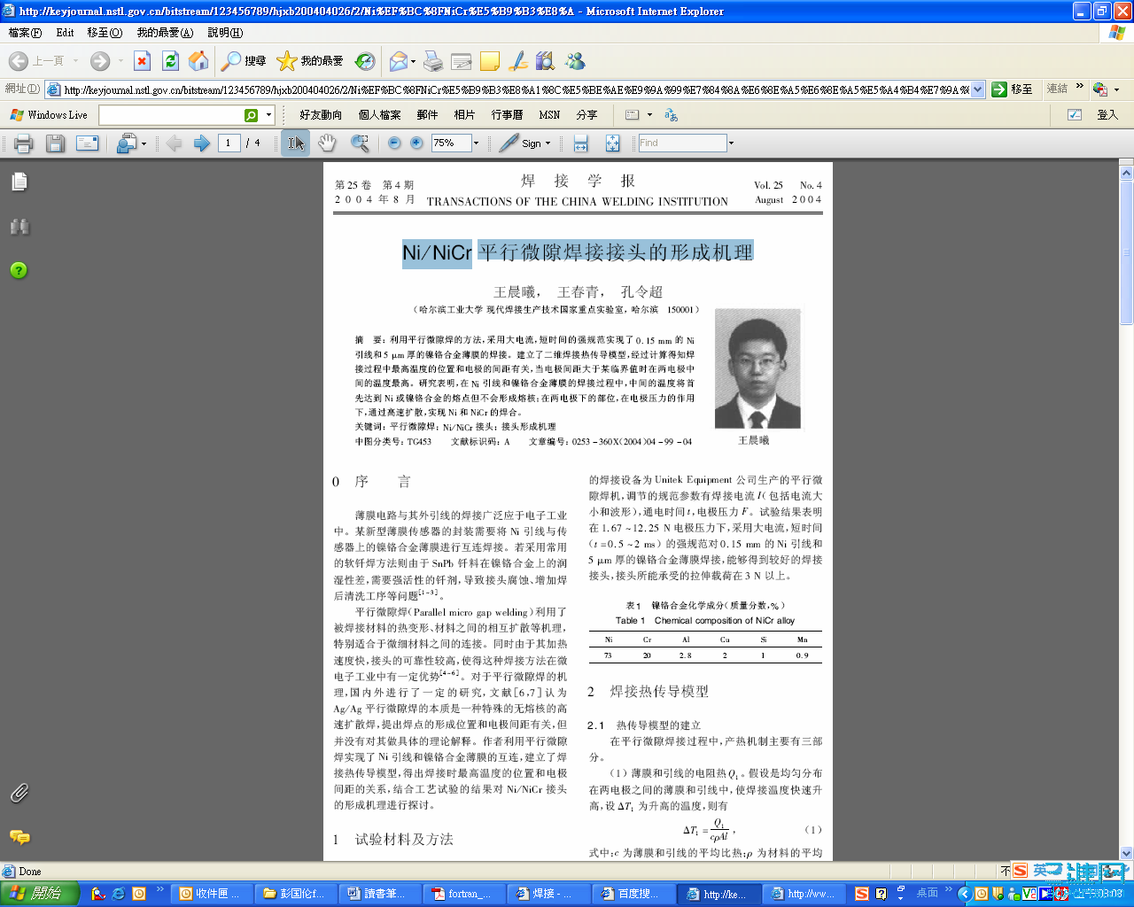

[文献] Ni / NiCr 平行微隙焊接接头的形成机理
发表于 2009-11-25 08:20:03 | 显示全部楼层 |阅读模式 来自: 中国广东深圳
Ni / NiCr 平行微隙焊接接头的形成机理, M& _! Z- `; N$ I7 T
王晨曦, 王春青, 孔令超6 Y4 X1 D6 l4 o* @. j. f8 Z
(哈尔滨工业大学现代焊接生产技术国家重点实验室,哈尔滨 150001)
# R. |6 \) }4 Q+ q% H
5 P; W, Q$ w) h) P) |: A4 }1 x
5 R( s, r* r  \; d8 ^摘 要:利用平行微隙焊的方法,采用大电流,短时间的强规范实现了0. 15 mm 的Ni' N3 d; _3 U0 d
引线和5 μm 厚的镍铬合金薄膜的焊接。建立了二维焊接热传导模型,经过计算得知焊& x! S6 x* j+ L/ e8 V, v( @# l8 }
接过程中最高温度的位置和电极的间距有关,当电极间距大于某临界值时在两电极中& W5 z& x7 S$ y. B# v
间的温度最高。研究表明,在Ni 引线和镍铬合金薄膜的焊接过程中,中间的温度将首
& C1 f# w, @! x) m+ n先达到Ni 或镍铬合金的熔点但不会形成熔核;在两电极下的部位,在电极压力的作用
0 D6 [9 }8 u* H: Q' T) B  ^下,通过高速扩散,实现Ni 和NiCr 的焊合。+ l2 o5 K9 h; D, `1 R. ~% s  O/ O
关键词:平行微隙焊;Ni / NiCr 接头;接头形成机理
' Y" v! }7 h0 |. u, t% Z0 j" U中图分类号:TG453 文献标识码:A 文章编号:0253 - 360X(2004)04 - 99 - 04
