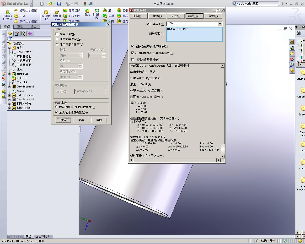

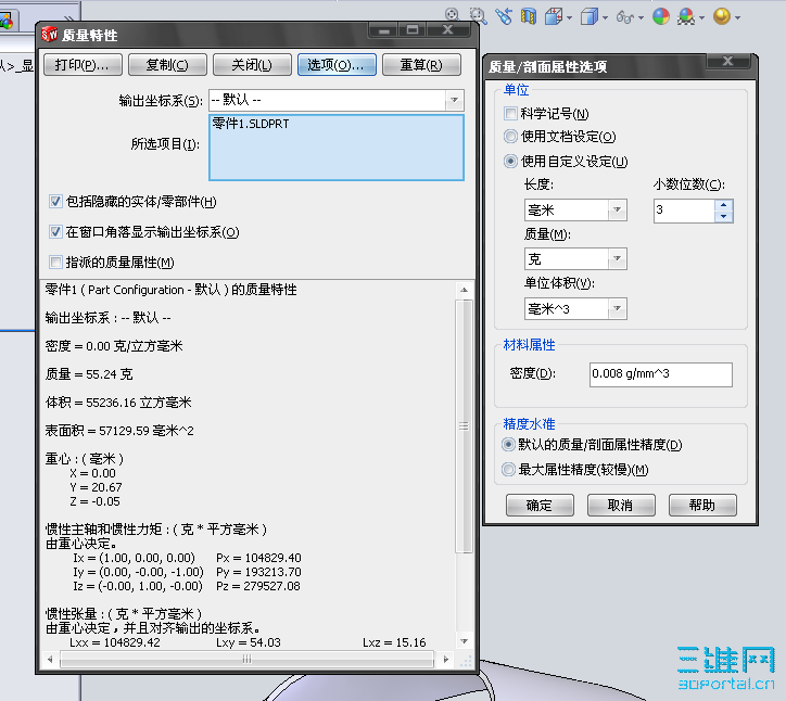

大家好,我想要装配件的质量,用了"工具"-质量特性,可是质量特性的对话框内的密度为0.01克/立方毫米,与质量/剖面属性选项对话框中的材料属性0.008g/mm^3不一样,那里可改密度。零件的材质已定,为锻造不锈钢。请详看附图。
发表于 2009-11-24 16:05:58 | 显示全部楼层 来自: 中国浙江湖州
这个好像没什么问题吧,保留2位小数,四舍五入而已,虽然显示为0.01,但实际质量还是按0.008算的
发表于 2009-11-24 16:07:09 | 显示全部楼层 来自: 中国江苏无锡
0.008四舍五入就是0.01,估计这个是显示的问题,实际参与计算的是0.008。你可以画个简单的长方体验证下。
发表于 2009-11-24 16:08:49 | 显示全部楼层 来自: 中国浙江舟山
质量特性---选项----自定义
发表于 2009-11-24 16:44:51 | 显示全部楼层 来自: 中国山东青岛
楼上正解。。。

 楼主| 发表于 2009-11-25 09:14:18 | 显示全部楼层 来自: 中国浙江宁波
哦,对呀,我太粗心了,谢谢大家
发表于 2009-11-25 11:08:04 | 显示全部楼层 来自: 中国上海
创建零件时就指定材料 装配完成后质量就知道了 或者 用SW算出体积 乘上密度也可以
