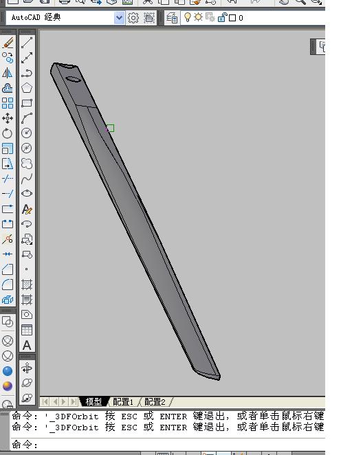

请教一下大家,这个三维怎么画,人都搞疯了.......!
* a) u( D5 H3 Z8 V; a8 e7 D如果那位高手能帮到我,请给出详细的说明,非常感谢!# B) Y3 J8 A& ~2 v; c2 g' p* u, Z

你这图画的有点问题啊。一些点线面的关系都没表示出来。根据你所提供的这些尺寸想象不出这个三维是个什么形状。
 楼主| 发表于 2009-11-25 08:03:40 | 显示全部楼层 来自: 中国浙江温州
回复 6# 6855299 的帖子
本人自学CAD时间不长,有很多地方希要大家指点.- r+ z* z9 S( h
总体来说,这说象一把刀样子,从右边慢慢变厚.
, P% Q/ `" s4 d1 O. y. C4 H  t这东西原本是不希要很高的要求,别人也于你一样看的不是很明白,所以才有想画三维这一出. QQ截图未命名.png 8 P; C4 e$ ^/ n, ]8 z6 W

发表于 2009-11-25 10:39:38 | 显示全部楼层 来自: 中国浙江台州
回复 7# SMALLGHOST 的帖子
你上传现在这图片的图纸给我。我知道是个什么样的三维了。必须是1:1的啊

 楼主| 发表于 2009-11-25 12:45:06 | 显示全部楼层 来自: 中国浙江温州
回复 8# 6855299 的帖子
以上传在附件中了,非常感谢你的关注!
. b5 I+ o9 e" Y% a/ x( ~4 D/ \, C0 q QQ截图未命名.png

发表于 2009-11-25 14:33:03 | 显示全部楼层 来自: 中国浙江台州
看看是不是这样
我只能根据自己的想象一下横截面所画。因为你这个图的横截面没有表示清楚。所以我估计形状差不多就这样。

 楼主| 发表于 2009-11-25 16:12:53 | 显示全部楼层 来自: 中国浙江温州
回复 13# 6855299 的帖子
非常感激,这样就差不多了,能不能详细的介绍一下绘制的步骤?这样我就可以做进一步的修整了!& W# w! L, W% d; K! K% `* g

发表于 2009-11-25 16:49:31 | 显示全部楼层 来自: 中国浙江台州
这个是用CAD的loft工具也就是放样,是根据各个的横解面拉伸出来的。你可以试下。我用的也是CAD2010。
 楼主| 发表于 2009-11-25 17:41:17 | 显示全部楼层 来自: 中国浙江温州
谢谢"不川内酷",从你处以得到满意答案!9 C$ T/ D) s( M9 j
再一次谢谢各位的帮助!
