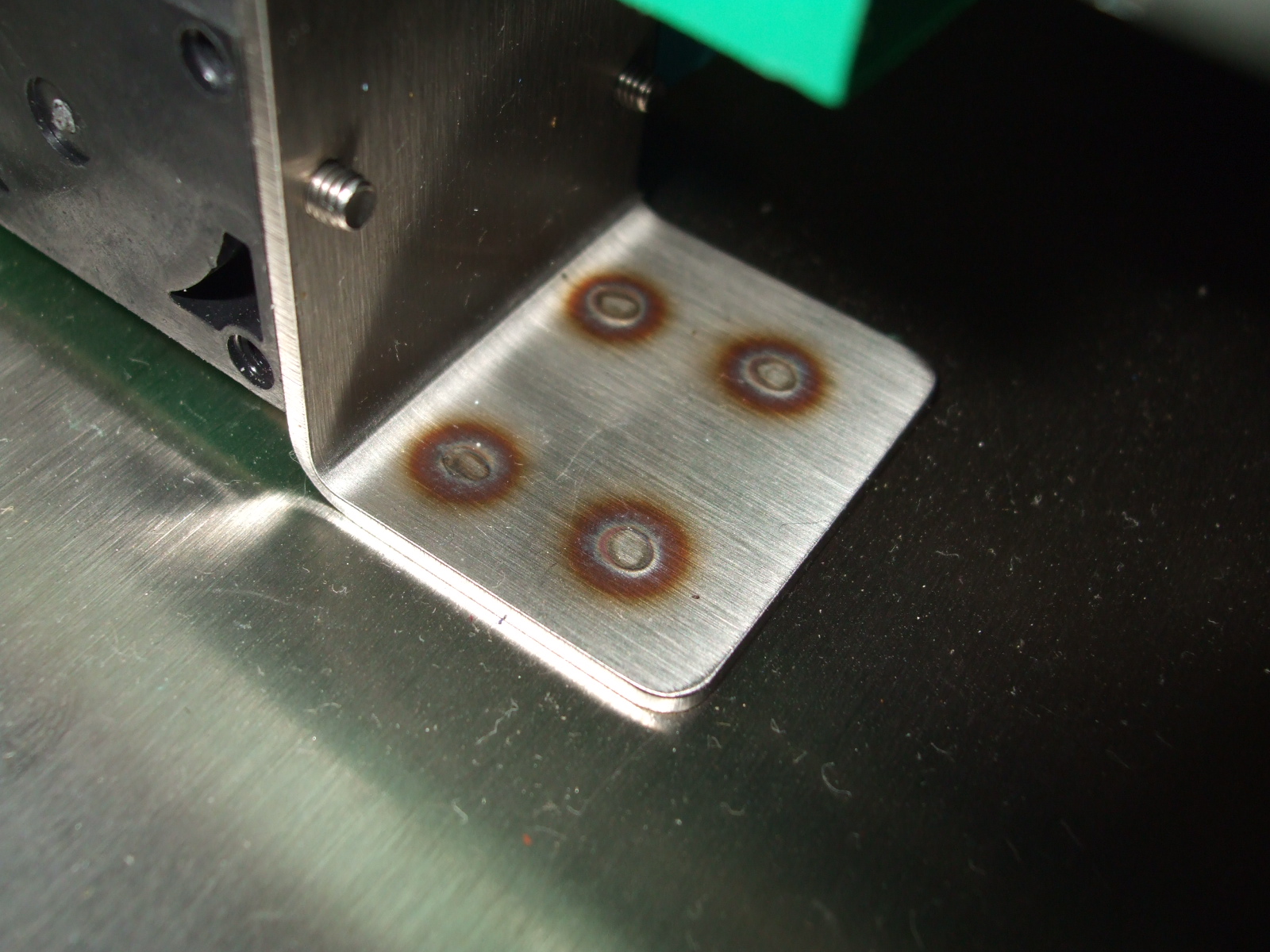

发表于 2009-11-23 18:01:36 | 显示全部楼层 |阅读模式 来自: 中国北京
这两个部件都是2mm厚的不锈钢,拍了张照片,我不懂焊接,不知道怎么焊上去的,是什么工艺,要求焊接不能变形,下面呢个部件的另一面拉丝处理后不能留有痕迹。我愁了好久,没解决。哪位高手来帮帮我,多谢了!
发表于 2009-11-23 18:37:04 | 显示全部楼层 来自: 中国上海
按楼主的照片,应该是塞焊,即预先在上面的钻孔,然后二个零件并在一起,从孔中将两个零件焊牢,并把孔填满。

发表于 2009-11-23 18:47:07 | 显示全部楼层 来自: 中国广东广州
还整个名词,不就是堵眼吗,2MM没多厚,0.5的我都焊过
发表于 2009-11-23 18:57:07 | 显示全部楼层 来自: 中国陕西宝鸡
2mm应当是点焊,既电阻焊,工效更高。
发表于 2009-11-23 19:40:18 | 显示全部楼层 来自: 中国广东广州
按照图片所示,应该为塞焊。
发表于 2009-11-24 10:31:31 | 显示全部楼层 来自: 中国浙江宁波
是用电阻焊,即点焊上去的。

发表于 2009-11-24 10:40:26 | 显示全部楼层 来自: 中国上海
应该是电阻点焊
( \. z# `7 R  G
; C4 A! Z# {5 x9 [% \- L  这是以电阻热为能源的一类焊接方法,电阻点焊主要有点焊、缝焊 、凸焊及对焊等。 电阻焊一般是使工件处在一定电极压力作用下并利用电流通过工件时所产生的电阻热将两工件之间的接触表面熔 化而实现连接的焊接方法。通常使用较大的电流。为了防止在接触面上发生电弧并且为了锻压焊缝金属,焊接过 程中始终要施加压力。 进行这一类电阻焊时,被焊工件的表面善对于获得稳定的焊接质量是头等重要的。因此,焊前必须将电极与工件 以及工件与工件间的接触表面进行清理。 点焊、缝焊和凸焊的牾在于焊接电流(单相)大(几千至几万安培),通电时间短(几周波至几秒),生产率高,因此适于大批量生产。主要用于焊接厚度小于3mm的薄板组件。各类钢材、铝、镁等有色金属 及其合金、不锈钢等均可焊接。

发表于 2010-4-2 13:02:39 | 显示全部楼层 来自: 中国广东佛山
从照片看,应为TIG焊接点焊,
0 \! e5 G: s' G. a, i# m
) _* E/ ?7 e: E 钨针缩进瓷嘴1mm左右, 并紧靠焊接板,压住焊接3-5秒后即形成图片焊缝;
6 I. C- i' h& a+ k! {
1 w- s& p! r: s8 R! c' p) m该焊接方法效率高,不用开孔即可焊接,缺点焊接点处有小凹坑,外观不美观!
