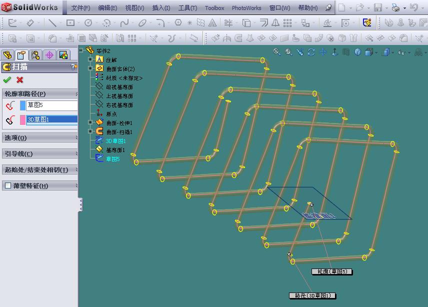

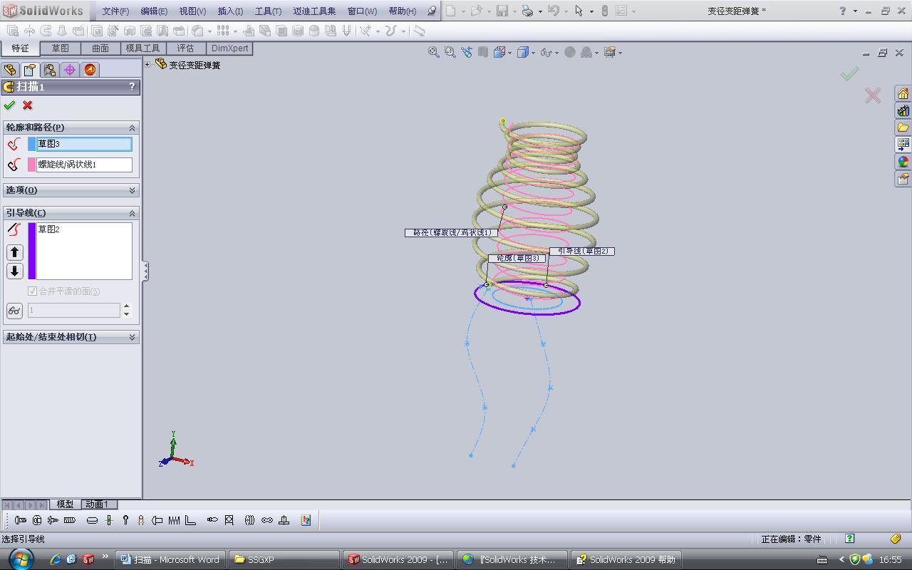

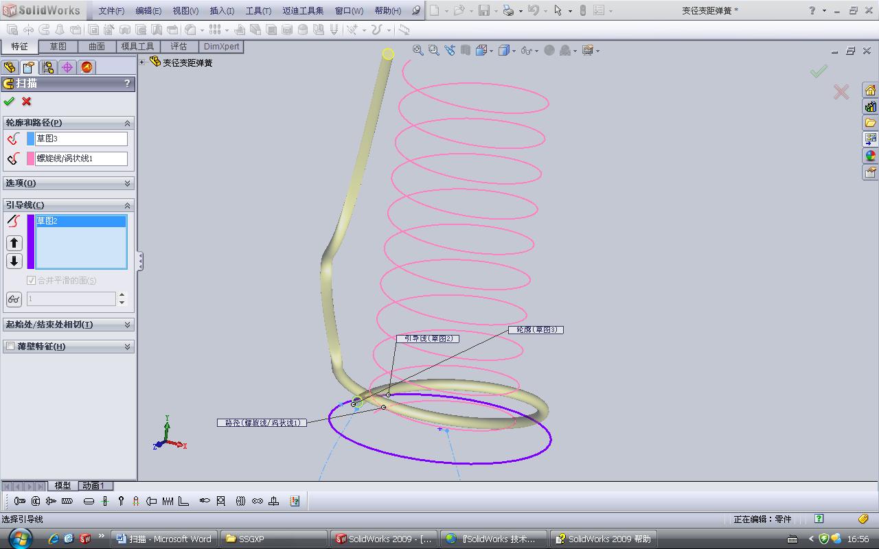

同样的的草图,不同样的扫描结果,请高手指教。第一个图是源文件,扫描结果。第二个图,我只是删了扫描特征,重新设置,与源程序一样。但是,结果不同。 22.JPG 33.JPG
发表于 2009-11-23 19:10:59 | 显示全部楼层 来自: 中国河南信阳
原帖由 LIU7994947 于 2009-11-23 16:57 发表 http://www.3dportal.cn/discuz/images/common/back.gif6 T6 H3 D7 f( f* g5 {7 p8 H6 h
同样的的草图,不同样的扫描结果,请高手指教。第一个图是源文件,扫描结果。第二个图,我只是删了扫描特征,重新设置,与源程序一样。但是,结果不同。15043441504345
/ y7 L$ y7 F/ I0 h3 @8 N) y前几天学做波形弹簧的时候也遇到过这问题。好象是里边有隐藏的曲面丢失了,该曲面用于生成最终的扫描路径。最终扫描路径是一螺旋曲面与另一曲面的交线形成的。例如该弹簧的扫描路径就是由两个曲面有交线生成。 弹簧.JPG

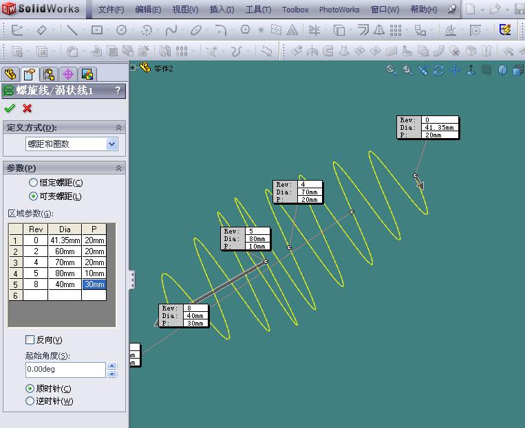

现在的版本好象不能这么做弹簧了。一种是螺旋曲面与曲面相交线生成3D曲线路径,一种是生成螺旋线路径时用可变螺距按圈编辑螺旋线如图,然后直接扫描生成弹簧。 变距螺旋线.JPG

问题已经解决,因为引导线是控制轮廓草图形状和位置的,在2009中控制线是圆,穿透点只是跟随引导线走完一周就结束所以出现2图结果。所以把引导线给成涡状线,就可以了。还是谢谢大家帮忙
