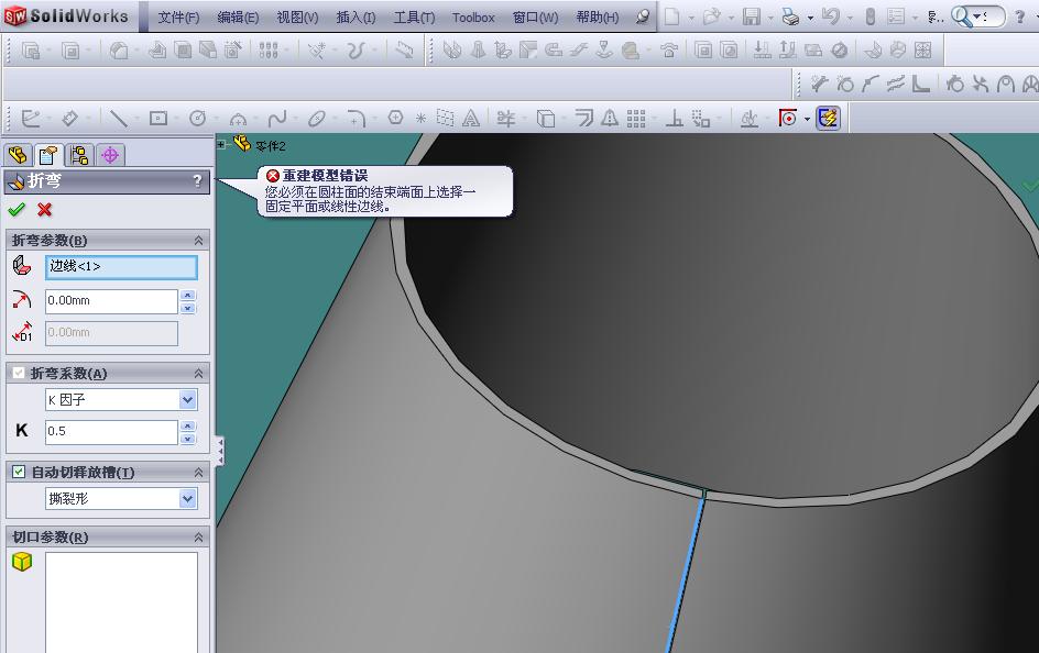

我用拉伸-拔模锥度拉出来了个圆锥台(或者是椭圆锥体),然后按移除两端面抽壳,再切开一条小缝,插入钣金-插入折弯不行,包括这么样生成的圆锥台或椭圆锥台,也就是说不能生成钣金件。圆柱体却可以。但是用带缺口的圆插入钣金-放样折弯生成的圆锥体、椭圆锥体却可以生成钣金件展开。 zk.JPG

和有些教程上讲的不一样。SW08在线帮助上讲,必须有一条“线性边线”,可是怎样在圆锥体侧面上切出线性边线呢?好象非圆柱体上切出的都不是线性边线,因此就能“插入折弯”了。这么看来,只有这么样折弯出来的是线性边线了。

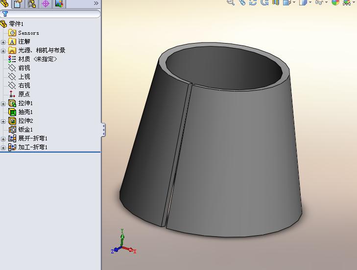

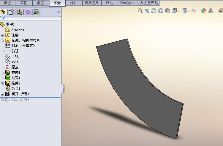

试了一下,用LZ的方法是可以展开的,自己再检查一下

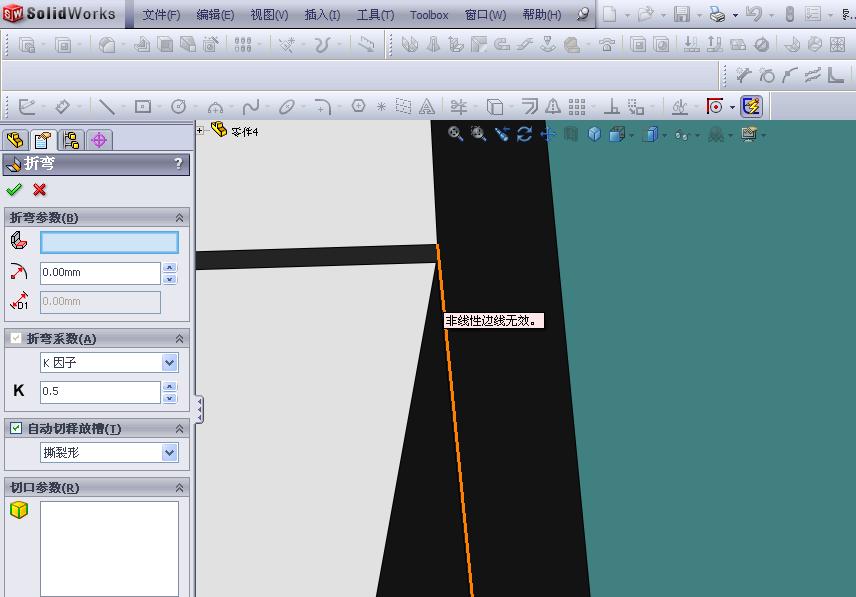

- n: V6 {/ r" a4 ^  X/ H, b+ u您把源文件传上来,我想知道我的问题在哪里。它说我切的边线是非线性边线。我只能用放样折弯来处理非圆柱体的展开。我用的是SW08 ZK1.JPG
发表于 2009-11-23 16:35:32 | 显示全部楼层 来自: 中国湖北武汉
我用2010也不能插入折弯,和楼主碰到的问题一样,找不到线性边线。楼上是如何做出的?能上个动画吗?

也许是SW07以前的版本可以,到了08以后就不行了。必须得是线性边线了。只能用放样折弯算是了。
