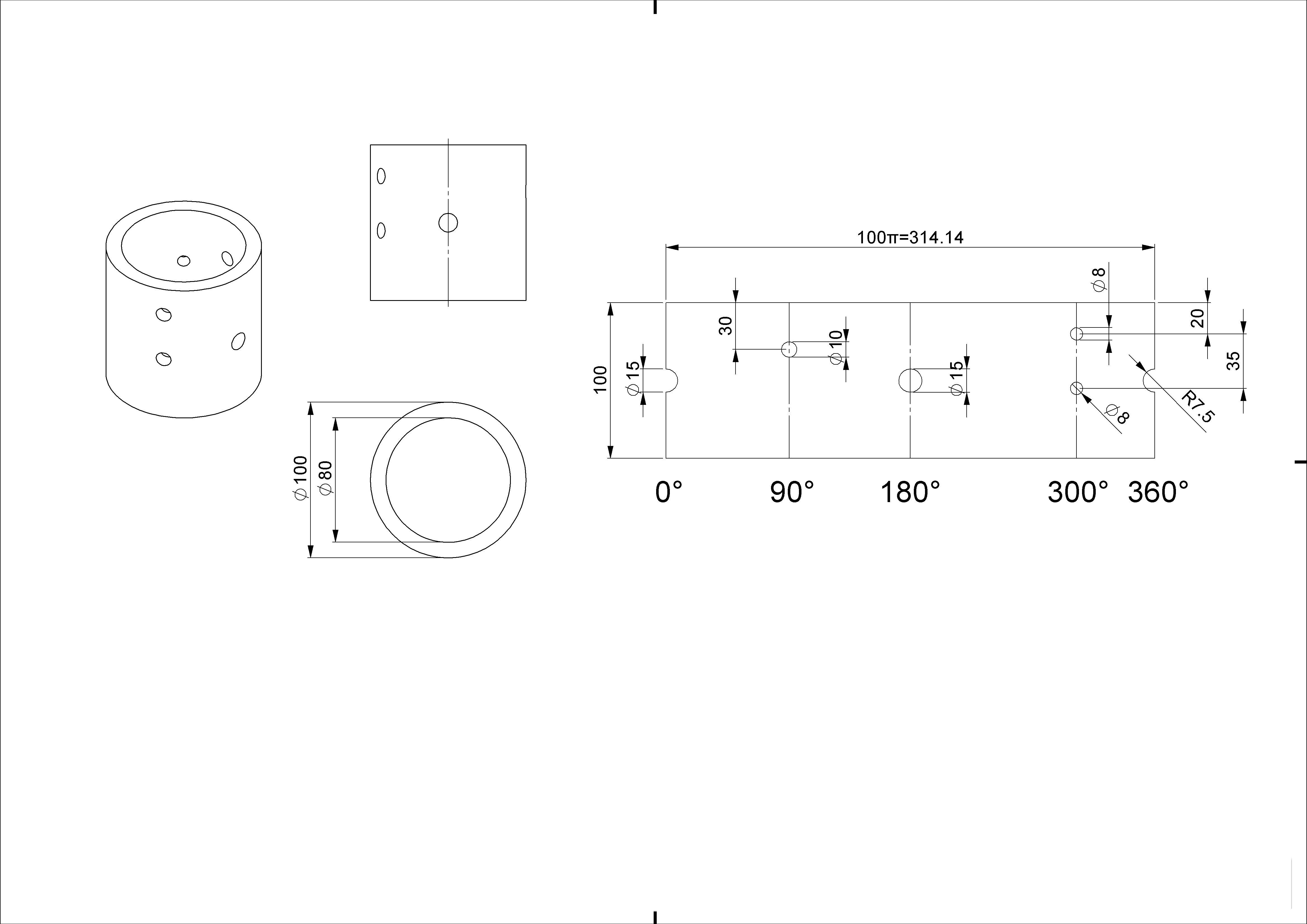

[已解决] 圆柱面上的孔如何标注清楚?

发表于 2009-11-23 10:49:08 | 显示全部楼层 来自: 中国江苏常州
孔在的圆柱面的直径. I' j1 ?6 y# ~" R. c1 e8 L
各孔的角度0 B. s, p+ m0 B1 i6 Z7 H  s, w! }
孔的尺寸和公差
1 k# R3 @8 U2 O, q4 P/ _7 n: ~) O孔的位置公差) P8 L5 P& \  J8 F8 E2 B. n
孔的轴向的位置, {, x& J9 f% b, e" I: B
孔的深度5 g& {" N+ g# p6 q
& b7 q. e; y2 z1 f$ o4 Y1 w" i必要时候局部剖视图
天际孤帆 + 2 一般作法
发表于 2009-11-23 10:52:42 | 显示全部楼层 来自: 中国浙江嘉兴
如果孔在同一平面的,那就多添加几个剖面图来表述) G, h0 v" p; @8 S$ R% a% E. ^' o
个人愚见# j/ m6 B: O# j, }' e4 E1 D2 m- h- {
. h, ^  b6 m2 ?7 B+ z! ][ 本帖最后由 zhoushan403 于 2009-11-23 10:54 编辑 ]
发表于 2009-11-23 10:57:41 | 显示全部楼层 来自: 中国湖北武汉
与设计基准的角度,各孔等径且均布时标“n-φ X 深X  均布”;不均布只能按基准位置标出每一个的角度和大小、深度

发表于 2009-11-24 09:02:18 | 显示全部楼层 来自: 中国山西太原
1  沿各层孔的分布圆作剖面(不要轴向剖切),可表示各圆周上的孔的分布,以圆柱剖面中心线为基准。
9 C7 r3 ^) Z7 d+ {' [6 x: f5 L2  可将处于同一圆柱面上的孔展开画出,标出展开接缝位置。
天际孤帆 + 2 技术交流
发表于 2009-11-24 16:29:06 | 显示全部楼层 来自: 中国天津
按排标6 s; r) v8 y/ A# w5 Y! r6 W$ w
以一排为基准,: B$ O4 T) t/ v7 q4 S3 Z% q9 ^
画示意图即可
发表于 2009-11-25 09:02:44 | 显示全部楼层 来自: 中国山东威海
可以采用剖视图,圆周上的孔。用分度标明即可!
天际孤帆 + 2 技术交流

发表于 2009-12-2 11:35:33 | 显示全部楼层 来自: 中国辽宁营口
发表于 2009-12-2 11:41:20 | 显示全部楼层 来自: 中国江苏苏州
找个起始位置展开,通过标角度的方法可以解决此问题
天际孤帆 + 2 技术交流
发表于 2009-12-2 11:57:51 | 显示全部楼层 来自: 中国广东江门
在圆柱面上每个孔标注孔号,然后每一组画剖视图表示.我的办法,我也有这样的零件,工程图感觉很难表达,也没什么标准.所以按照我们通常的制图标准,表达清楚,最主要的加工的人能明白你的意图即可.

发表于 2009-12-2 14:20:59 | 显示全部楼层 来自: 中国江苏苏州
按照这样的方法应该可以的
天际孤帆 + 2 技术交流
发表于 2009-12-2 14:27:07 | 显示全部楼层 来自: 中国广东广州
每组孔都进行剖视,如果是均匀分布只需要标注出数量和大小。不是均布标出角度和数量。
发表于 2009-12-2 17:22:59 | 显示全部楼层 来自: 中国广东中山
把孔分类,没看错的话你的侧孔就是4类,还都对称9 e- K0 ]4 T0 v9 }
主视按你5楼图纸画,那轴向一排3个的放上边或下边,那3类孔放另外一边,采用局部阶梯剖,把各类孔的轴向尺寸位置表示清楚
$ C, n; C/ R6 C6 b侧视画个环面,也用局部阶梯剖,把各类孔的位置角度表示出来(每类孔的角度都不一样的)- ^0 g+ B  O/ X  u/ U
这样还可以吧
