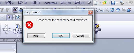

默认模板路径错误( n1 F! n( d  o- m0 y2 A4 v1 i6 ^* {
. F- u) d5 D. M' }/ J
点击工具-选项-系统选项-默认模板-输入你的模板路径

谢谢!以经解决问题!

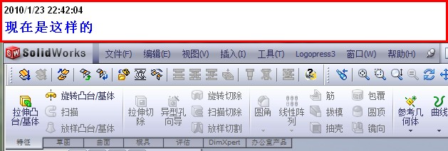

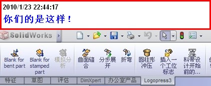

弱弱地问一句logopress3工具栏是怎么拉到这里来还显示文字的呢?我现在的是这样的。。。。。。谁能教我啊?

加到自定义工具栏里就可以了吧

加上去也显示不到文字出来的,只看到小图标,我的现在也和你的一样了,晕啊.........用不了' Z  m) i; {& f' R+ J0 h  s, `

( `* Q1 J! C3 m% c搞掂了,原力是默认模板的模板路径没有指定,奇怪......

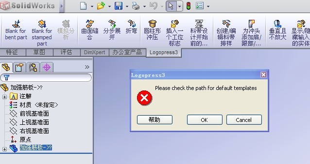

发表于 2010-4-12 01:36:00 | 显示全部楼层 来自: 中国浙江杭州
我也出现了一样的问题,用楼上的方法果然解决了,谢谢,
