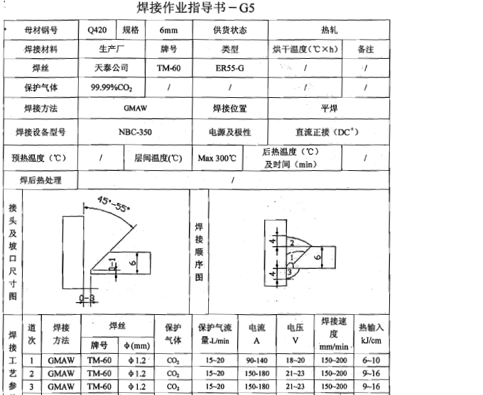

Q420高强钢焊接作业指导书
发表于 2009-11-30 18:52:55 | 显示全部楼层 来自: 中国上海
