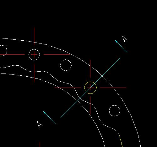

发表于 2009-11-22 17:17:10 | 显示全部楼层 |阅读模式 来自: 中国浙江温州
UG6.0的部分剖视请各位兄弟们帮帮忙啦,谢谢啊

发表于 2009-11-22 18:50:48 | 显示全部楼层 来自: 中国浙江宁波
在剖视的方向做一条辅助线,就可以了。
1 f& @8 k" R1 n( C% u/ f8 q' q. |! U这是我的笨方法。
发表于 2009-11-22 19:34:48 | 显示全部楼层 来自: 中国云南昆明
它的剖视图剖的范围是可以自己定义的,move segment就可以了
发表于 2009-11-22 19:38:57 | 显示全部楼层 来自: 中国云南昆明
你用全剖视图,然后右键move segment把那条线拖到你希望的位置就可以了,半剖也可以的

发表于 2009-11-22 19:52:18 | 显示全部楼层 来自: 中国浙江台州
用全剖 然后编辑剖面线 移动段 就可以咯
