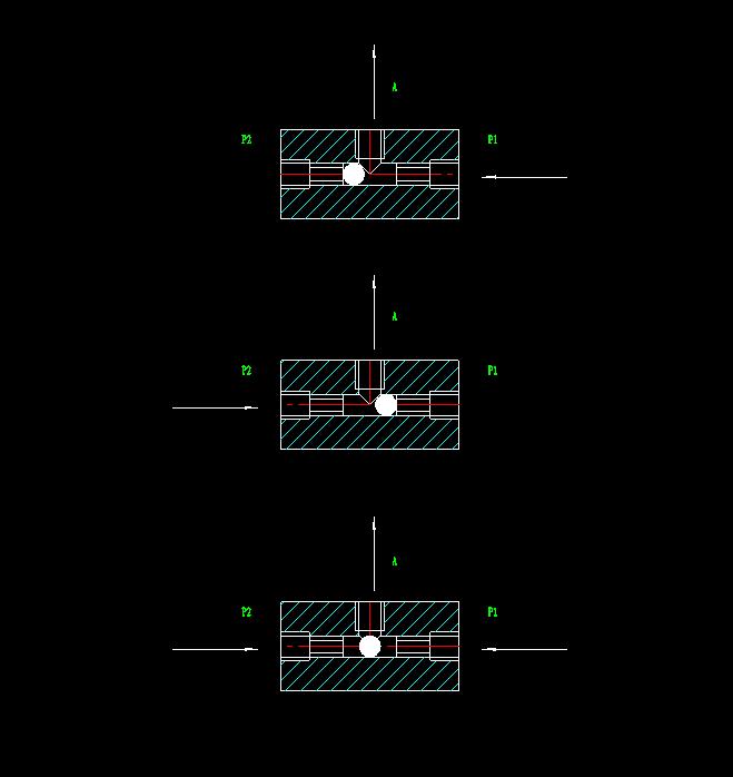

我要课程设计 梭阀  我一点也不懂啊  谁能帮忙啊   谢谢大家了 ;) ;)

白白啦,您那。梭阀上网搜一下& {1 f" N! z" [8 j' h1 @  N; Y
% f* [) h( ^! T5 x* J5 y
梭阀(Shuttle valve) :梭阀又称为双向控制阀。如图所示梭阀,有两个输入信号口1和一个输出信号口2。若在一个输入口上有气信号,则与该输入口相对的阀口就被关闭, 同时在输出口2上有气信号输出。这种阀具有“或”逻辑功能,即只要在任一输入口1上有气信号,在输出口2上就会有气信号输出7 M3 c8 g# `; M) u& V) t7 q

你要製造圖還是這個件的原理圖
发表于 2009-11-23 13:54:43 | 显示全部楼层 来自: 中国辽宁沈阳
給你上傳一個我畫的圖吧6 k3 R, d* [. W6 I) R! b
