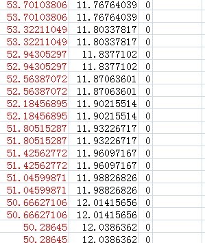

excel函数求助,悬赏三维币50
, |/ m& w3 M& j# N7 s1 G0 b6 ^7 h& L我的附件数据中有重复的数据,那位大哥能教我个快捷的办法,把这类的数据删除掉,奖励50三维币。注意是一行隔着一行删除一行数据,手工方法除外。

要创建不重复记录的汇总列表,请按照下列步骤操作: 1. 选择要排序的行或记录上方的列标题。
& r5 b. y# [7 b) V- R) s0 i# ^- C! H2. 在数据菜单中,指向筛选,然后单击高级筛选。如果收到如下提示,请单击确定。8 E2 O4 ]4 T" r
未检测到任何标题。是否将选定区域的首行用作标题行?  - d" Q1 p9 e) Q- S. \! T5 ^
3. 在方式下,单击“将筛选结果复制到其他位置”。
2 E4 W: L; d9 s4. 单击以选中“选择不重复的记录”复选框。 6 U: l) `; C8 I% K4 X+ I9 B. _) n8 }3 I
5. 在“列表区域”框中,键入或选择一个记录范围(如 A3:H10)。
  _% |1 {  s. M% H6. 在“条件区域”框中,键入或选择相同的记录范围(即 A3:H10)
. q- }9 Z5 ~2 Q+ C- J7. 在“复制到”框中,键入用于存放信息的第一个单元格的地址,或直接选择该单元格。请确保该区域有足够的空间,以免覆盖已存在的数据。5 x) E. d! M0 n5 y- J3 \
- D: O/ p+ V' e5 L2 G% W( [
注意:只能在活动的工作表中执行此操作。
  T  x1 m7 q+ M: L2 t8. 单击确定。

发表于 2009-11-21 22:51:40 | 显示全部楼层 来自: 中国河南洛阳
处理后数据如下,看看对不对!

楼主,俺有个比二楼更简单的办法,不用编程,不用筛选,只要点两下鼠标就搞定,该办法在exel2010验证通过,2003和2007是否有此功能请大家自己验证,因为俺的机器上没有03和07版本。
2 A6 D9 j# M  x" Y1. 选中附件中的三列数据
; M& h# e, T) ?& R2. 点“数据”标签,在工具条上点击删除重复项
3 j" {, h" d8 w4 W3. 在出现的对话框中点确定
8 F6 b+ I8 n  F2 z; ~& p. n怎么样,搞定了吧,只要点击两下鼠标
& e  s1 ^6 H; v. s# Z, {1 S& z+ j楼主,给分吧,哈哈
