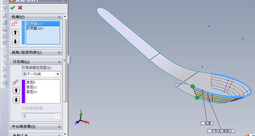

勺子的曲面建模的时候 放样轮廓的 打开组是怎么弄的 我画了草图选择就是直线1 直线2  怎么得到打开组 如图的效果 成一个整体线

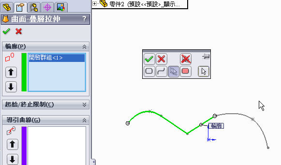

如是般見圖操作* Y& H- X2 [( z9 P* f7 i; \/ U

回复 2# danilso 的帖子
谢谢了  我终于知道了 我的显示selectionmanager
