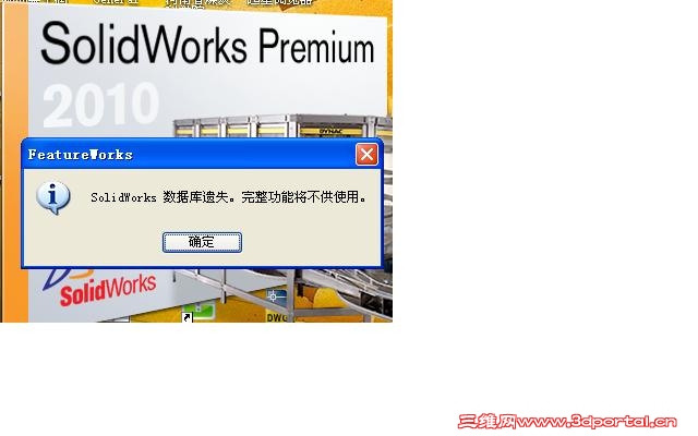

发表于 2009-11-20 22:02:42 | 显示全部楼层 |阅读模式 来自: 中国河南郑州
solidworks2010安装后,出现“数据库遗失”

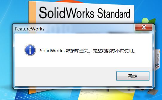

我的WIN7 32BIT安装2010 32BIT后也是在启动时出现这提示,请大家协助。4 l2 g( K, J# B0 o
主程序的Crack文件COPY到安装目录后才出现的。; Q, K# e( H$ F' j$ n
捕获4.JPG " [" I0 w  W2 F/ ~" {+ `& X( e$ S! M/ a

发表于 2010-7-29 15:53:49 | 显示全部楼层 来自: 中国浙江杭州
9# terminal1998 我的也是啊 大家看一下图片啊 45_183672_8a5ea28ce094cba.jpg 求教高手解决啊  我都快急死了
