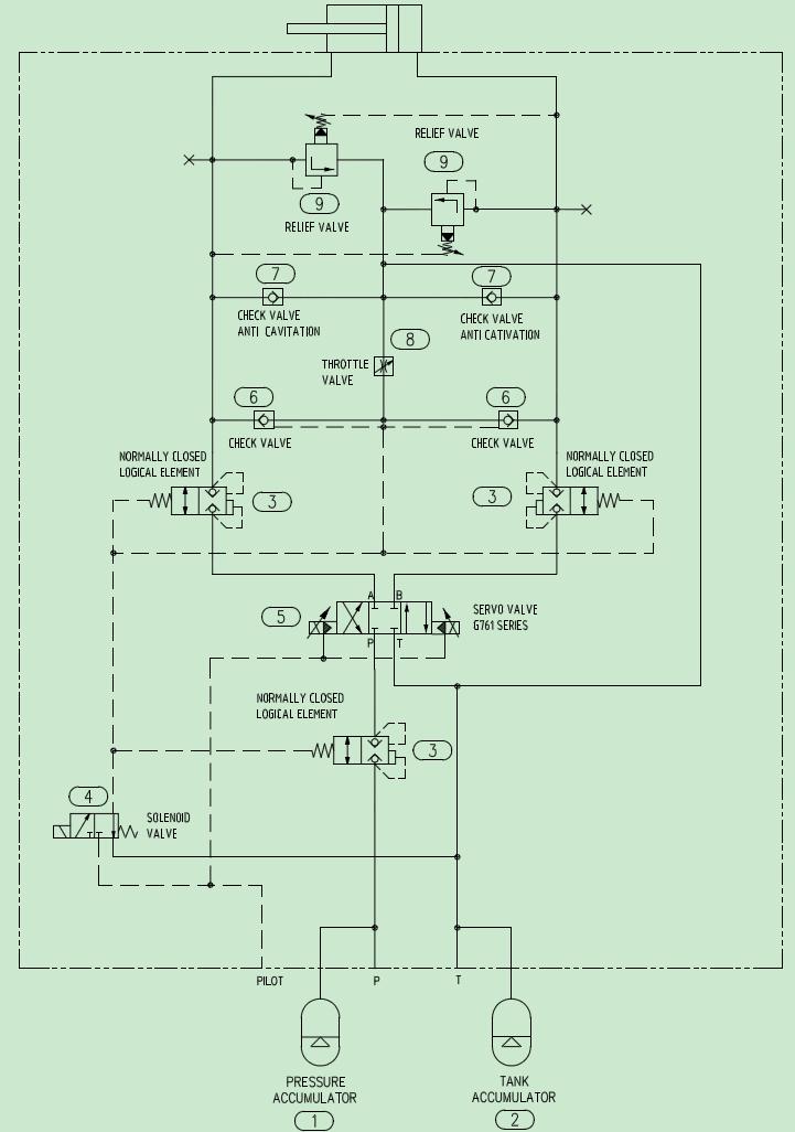

请大家看看这个液压原理图,有没有可以简化的地方。4 p3 o: j2 Z; U: A
这个液压原理图主要实现:活塞杆的往返运动,以及高压时能过载保护。

我理解:
0 b8 [% V2 g" q9 H9--安全溢流,不能取消。但用直动式的可能反应速度会快些。( ~9 [. B1 [2 d% A
7--补油,不能取消。+ Z1 f3 Y! M3 }- A8 Q- }  {
8--作用是消减先导油的压力冲击或用来调节被控阀的动作时间。只是用来控制油路的通断,可以取消。
1 ^" C. I4 c4 u4 \6--是常开式液控单向阀(有先导油时关闭)。检修时使缸的两腔连通。可以取消。( f# {- ?6 m5 q( n$ j3 G$ J+ D
3--A、B路的两个是锁定负载的。不能取消。
1 i# @+ d- w5 I  m$ _; b初步认为,6和8可以取消。. T! I( I+ r- E: y

发表于 2009-11-22 14:48:47 | 显示全部楼层 来自: 中国辽宁鞍山
下面那个3是不是也可以取消,只留上面两个

我也谈一下,自己对这个油路图的看法。
# r# Z3 i& W* s8 ]. I& g  P9-主要是起到一个在高压情况下的泄压作用。以保证活塞杆的力不会太大,破坏测试件。我在想是不是有更简单的方法实现过载保护功能,而不采用两个溢流阀。比如采用一个压力开关,当压力过大,自动开闸泄油。0 H7 X+ e0 `3 E0 k* ?1 {8 ]8 t; @
7-这两个单向阀主要是当油缸内一侧压力低于大气压的时候,可以从油箱中引油填补到油缸里。
1 n- {2 u+ x$ L) _: H" j3 A4 p4 ?8-这个调节阀的作用是在泄油时,可以调节泄油的流量。以至于不会过快的把油泄完,从而也保护了测试的样件。6 O( a% N+ L; h6 x% L
6-这两个单向阀有两个作用。在异常情况下,3关闭,先导油泄油,上面的高压油就可以从这两个单向阀泄油到油箱。在正常情况下,由于先导油的作用,保证这两个单向阀始终关闭,从而保证两边油路是隔离的,活塞杆就可以往复运动。
, M: p- {+ }# Z1 V' {3-就是起到一个隔离保护伺服阀的作用。我也在想是不是可以用更简单的来实现,比如采用液控单向阀或其他的。
. y4 C# j5 h+ P' Z: `# u, @4-电磁阀控制3个逻辑元件开关。: z4 @$ c/ _3 g: c" q, ~
1 t/ j' G6 ~. {- b$ L这个油路图相对而言是比较复杂的。而实际要实现的功能就是高压泄油,活塞杆可以正常往复运动。其他的基本不需要考虑。所以这个油路图是可以再简化一下的。

应该只留下两个

想简化最好是重新设计原理.& _7 R* V; _' H' i% S$ E
像你说的那么简单的动作,有必要用伺服阀么

3那是个什么阀,常态下是左位还是右位
 楼主| 发表于 2009-11-23 12:44:38 | 显示全部楼层 来自: 日本
3那个阀的开关是靠电磁阀4驱动的,正常情况下是连通的。在异常下,才隔离,油路不通。

在分析各种状态时,要特别注意系统从一种工作状态转换到另一种工作状态,是由哪些原件发出的信号,使哪些控制原件动作,从而改变什么通路状态,达到何种状态的转换。在阅读时还要注意,主油路和控制油路是否有矛盾,是否相互干扰等。在分析各个动作油路的基础上,列出电磁铁和其它转换元件动作顺序表。

贴图也是个伺服回路。7 ~! K7 T/ E9 j. q5 t/ z4 o# t
用液压锁将伺服阀保护起来。
3 \; Q5 B. ?2 x" {' L0 Z. k, Q" l; m是不是很有必要?
2 L, Q% f5 }3 W请大家讨论。
