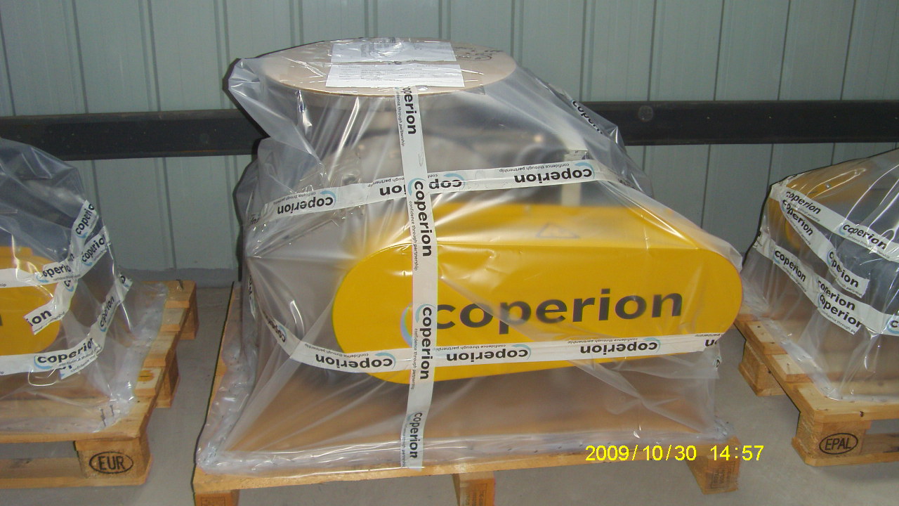

看图猜设备,猜对的有奖励。欢迎版友参与并提供工程技术相关图片让其他版友猜设备。提供图片和最先猜对的均有奖励。第一个猜对者奖励5SWB,提供图片的人根据图片质量奖励2-8SWB。

向是个电动阀门,什么的。沙发

$ v+ Y( V3 m) _9 T; B3 }(1)分路阀. J2 z( A) k+ t7 ^/ T, ?
(2)管路切换的重要装置,起着被输送物料流向改变的作用。
0 v$ }% s- \" f8 m5 i7 B& k/ E(3)该设备操作注意事项有:**************************

呵呵,查了以下coperion公司,图中的产品极有可能是该公司生产的挤出机,

(1)1#楼提供设备为旋转给料机。# p0 j8 ^) G2 \9 r5 k; L3 \5 o7 G$ K" a
(2)该设备的作用是:定量输送小颗粒或粉状物料,并自锁气流。
; o0 `% A3 x7 ]. x8 i(3)该设备操作注意事项有:防止过大颗粒进入以防卡死,或大电流跳机。  h5 N. \9 w' d0 I1 I) |

塑料挤出机

(1)旋转阀,又叫星形下料器,链条传送
4 l/ y( z( j: g, r1 r3 G/ O6 H(2)粉料输送设备。
! o% f: t( @( k: `$ q) |, ~. s8 K(3)该设备操作注意事项有:平时需要注意轴承清扫气的压力,链条需定期清理润滑,具体应该参见具体的说明书
参与人数 1三维币 +15 收起 理由
niao_csu + 15 三项回答均正确,谢谢参与
