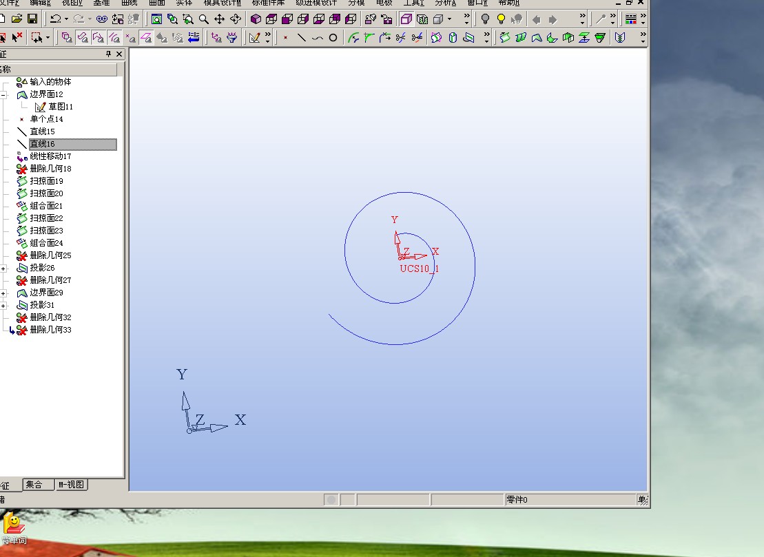

我用的是E8.5,下面是用投影方法画的,画出来后发觉不对,我没法控制螺旋线的螺距,哪位高手指教啊

以前在IT版 有外部程式能解決這個問題' v9 Z# }* e) g+ k3 V! M
' p8 P* y7 i/ B* N/ ~
在E9 可以直接使用helix 用有斜度角(linear)的 去做到類似的功能! b& m9 A' {+ }4 v; L) @
可以直接定義外跟內圈的半徑 以及螺距
: s7 I% p4 K: R" r: L你玩玩看應該就知道怎麼定義了
