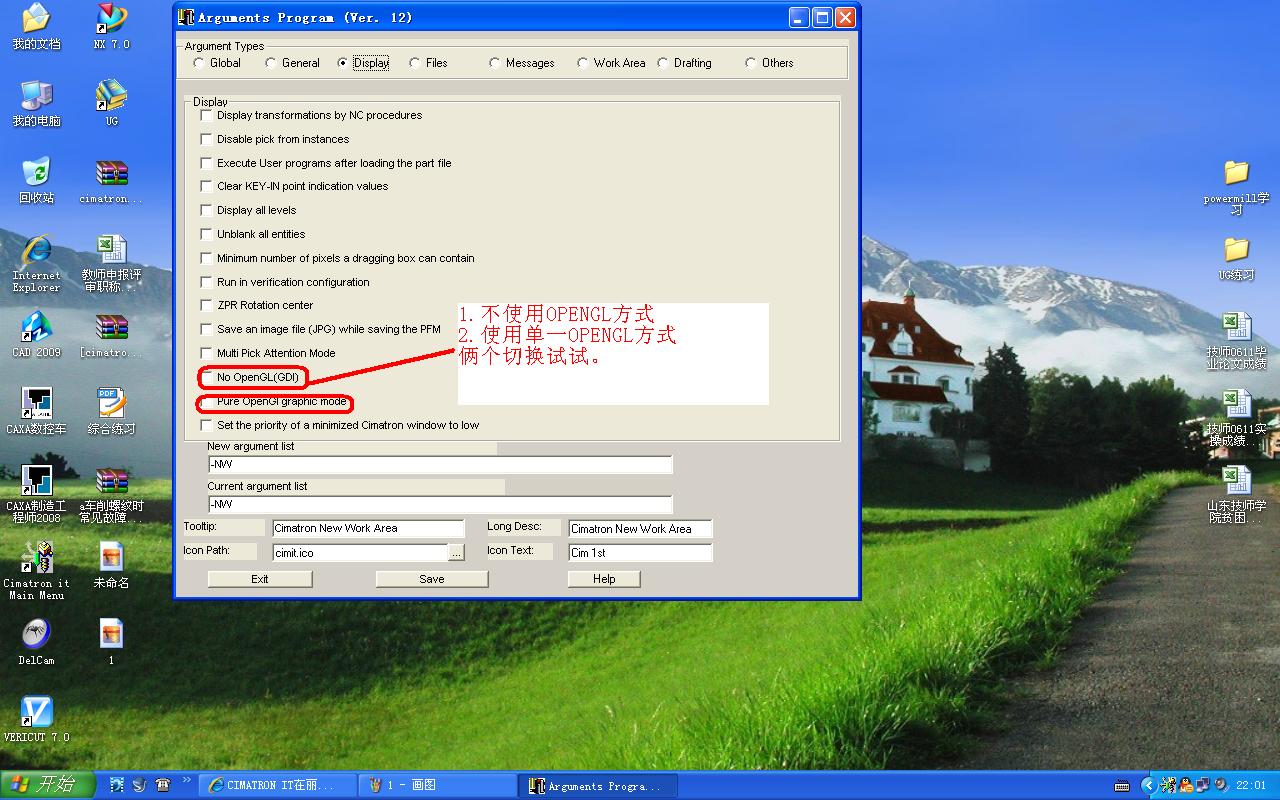

发表于 2009-12-5 22:08:47 | 显示全部楼层 来自: 中国山东济南
ATI的显卡不错,只是设置不好。试试下面的方法

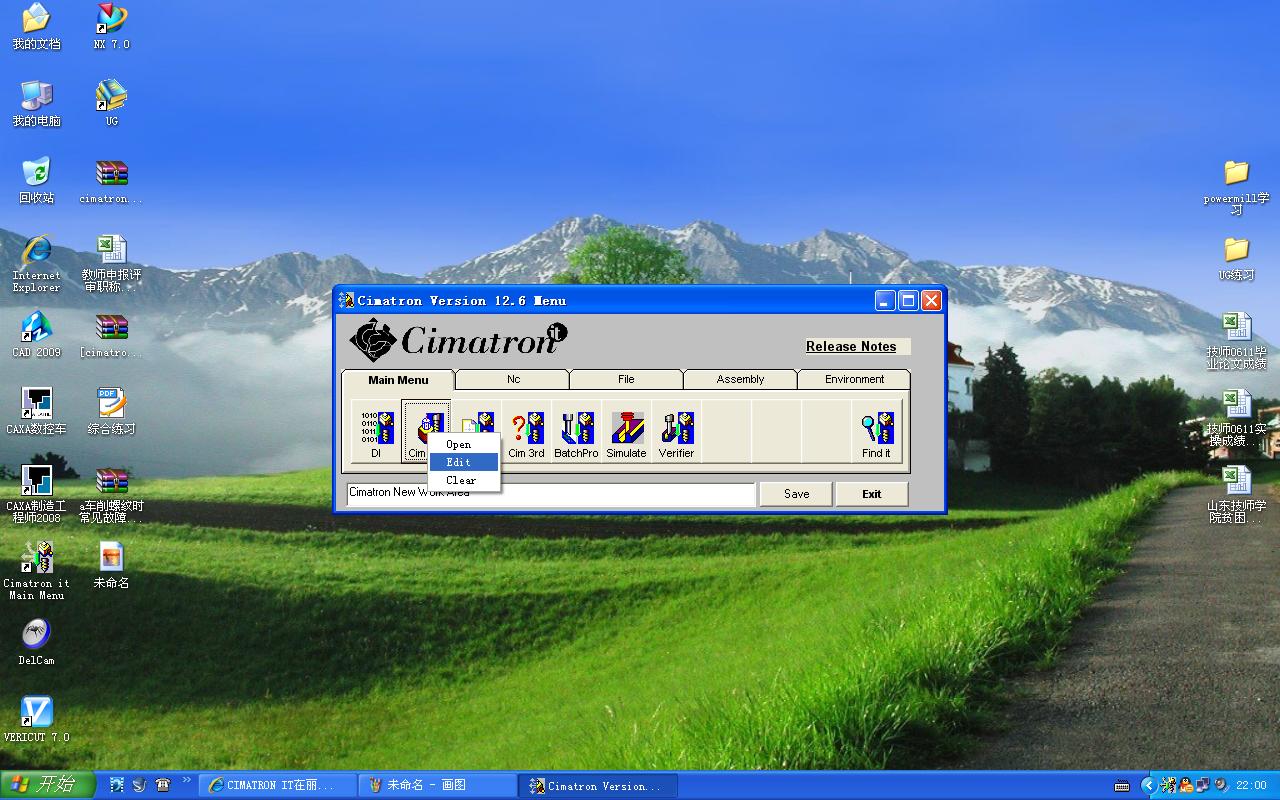

发表于 2010-4-8 08:49:25 | 显示全部楼层 来自: 中国山东青岛
C:\Cimit12\bin\cimit.exe -ngl     我用ATI 512显卡也出现这类情况,装13.0 、12.6都是黑屏,不显示菜单,后来倒腾了半天,在论坛上看到在后缀加-ngl ,立马显示好了,如果不行再把颜色质量调到中16位
