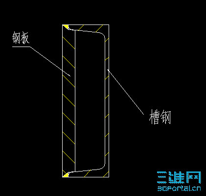

这个图是一个焊接图。为了给槽钢加强。焊接一个钢板上去。就是坡口不好加工。这样设计合理吗?能不能起到加强的作用?

发表于 2009-11-20 08:35:05 | 显示全部楼层 来自: 中国山东威海
看了一下楼主的图片,有必要像楼主那样焊接吗?- w+ v+ K. N" S" G/ w6 v
可以将钢板焊在槽钢内部, 钢板稍稍高出槽钢不可以吗?! {# x% O' K; f, e$ c$ n
如楼主图中所示开坡口的话加大工作量,而且不好焊接!

发表于 2009-11-20 08:56:01 | 显示全部楼层 来自: 中国广东广州
我觉得够呛,力似乎不太平衡。
发表于 2009-11-20 08:56:49 | 显示全部楼层 来自: 中国山西太原
替楼主上个图(黑背景):9 f2 u8 a, R8 U( a+ s: \  r
楼主那样加工较麻烦,我下面这个图(青色背景)的作法较容易。

发表于 2009-11-20 09:39:04 | 显示全部楼层 来自: 中国江苏常州
干嘛的呢?????????????????????
5 P! M! }. J! \' T3 K直接弄块钢板与槽钢一样宽的盖在槽钢上面& Z! }7 T/ L7 g! q; Y
中间弄几条缝搞成走马焊,再打磨一下,% B2 Q0 z' I  S* j  _* n
端部再焊接一下不就好了

发表于 2009-11-20 10:34:33 | 显示全部楼层 来自: 中国北京
具体用那种不好说,看你有没宽度要求,还有焊接的板多宽?破口不一定非要上床加工,用砂轮打个斜角或用氧气烧个斜角,反正要焊,焊完加不加工都一样要打磨。
发表于 2009-11-20 11:58:38 | 显示全部楼层 来自: 中国浙江嘉兴
说一下个人观点:
* N$ D4 j2 w$ b" g5 n7 ?不知道楼主的这个槽钢是用在哪里?受了情况如何?
. T3 a5 G$ e# U你这样的话,何不选择方钢呢?
1 x0 i5 w, r# m8 C- X; k9 z如果一定要这样那建议采用专家gaoyns的方案,用刨板机开坡口

发表于 2009-11-20 19:29:08 | 显示全部楼层 来自: 中国天津
不如直接将槽钢扣在钢板上用角焊缝焊接。只是钢板烧宽一点。。。。。。。但好操作。

发表于 2009-11-23 14:24:56 | 显示全部楼层 来自: 中国上海
提个意见,楼主你这个加强钢板也太厚了,相对槽钢腹板,看起来有3倍厚度了,很不合理....
发表于 2009-11-23 19:12:19 | 显示全部楼层 来自: 中国上海
gaoyns  的方案可以 比楼主的好

发表于 2009-11-24 10:23:42 | 显示全部楼层 来自: 中国浙江宁波
坡口本身是合理的,问题是如何定位焊接
