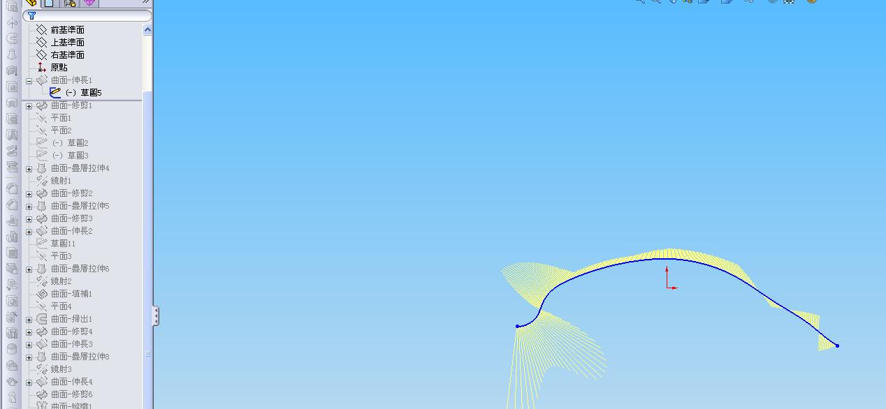

[已解决] 样条曲线不能编辑?
发表于 2009-11-19 14:29:31 | 显示全部楼层 |阅读模式 来自: 中国浙江宁波
感谢予馨的爹地,问题已经解决.

发表于 2009-11-19 14:57:52 | 显示全部楼层 来自: 中国江苏南京
看楼主的图应该是使用了边线转换到实体草图,然后又删除了几何关系“在边线上”,所以就没有控制点
