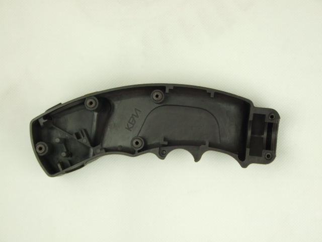

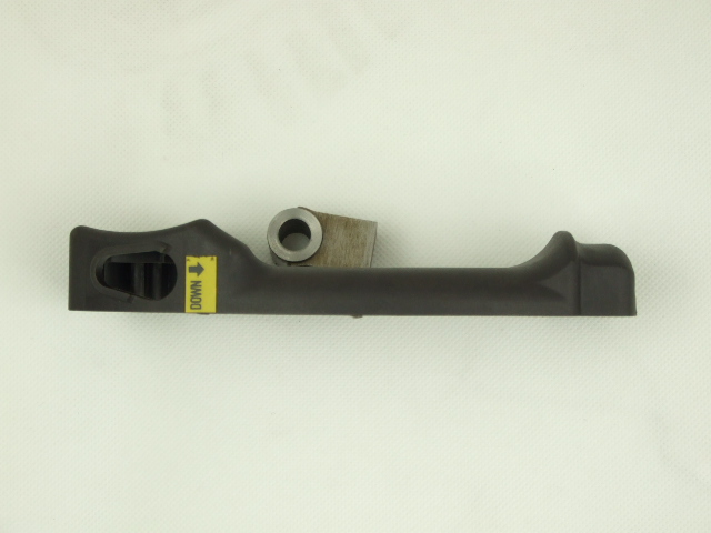

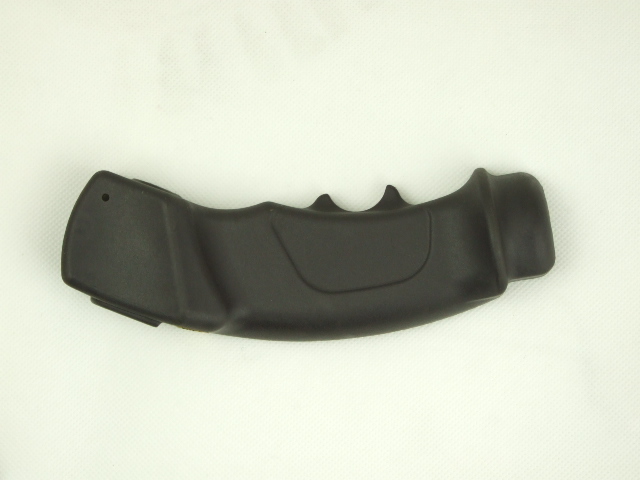

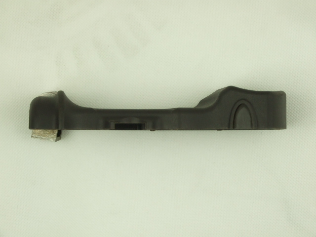

仰.JPG 正.JPG 本人最近碰到一个问题,手上有模型,已拍成图片,要求建模。无任何模型的尺寸。另附上本人建了一点点的模型,但不知如何继续...望高手指点。 背.JPG 俯.JPG 2.rar (891.62 KB, 下载次数: 14)

这个其实好办。SOLIDWORKS在画草图的时候导入图片,然后按比例放尺寸,接着就要沿着图片上描出草图就好了。% n) T- U% z6 r, e8 G( x
还有一种方法:把你照的图片导入到PHOTOSHOP里面描出形状。
5 A0 M) ~0 R- |当然还有更准确的方法那就是抄数了。
发表于 2009-11-19 23:12:59 | 显示全部楼层 来自: 中国广东东莞
楼主,就以你现在的贴图,如果尺寸不是要求特别严,现在都可以画的出来的。" F  s: z6 t1 V2 d5 j4 s) C. @
我以前就帮一个同事通过在SOLIDWORKS里描图片的方法抄过一个版,结果
/ c, _: B! V  a测量的重量和实版称重只相差到零点零五克,所以还是比较准的。
发表于 2009-11-20 09:39:13 | 显示全部楼层 来自: 中国广东中山
先扫描,用图片转CAD软件转出线条,然后再进行三维建模。一般都可以做成,尺寸要仔细核对!

曲面造型我还是不行啊。只能做到一半,后面继续不了了 。。哪位高手能帮忙按照我上传的图片建个模吗?让我参详下,小弟在这不胜感激啦

用逆向可以做将照片导入SW里然后在绘制
