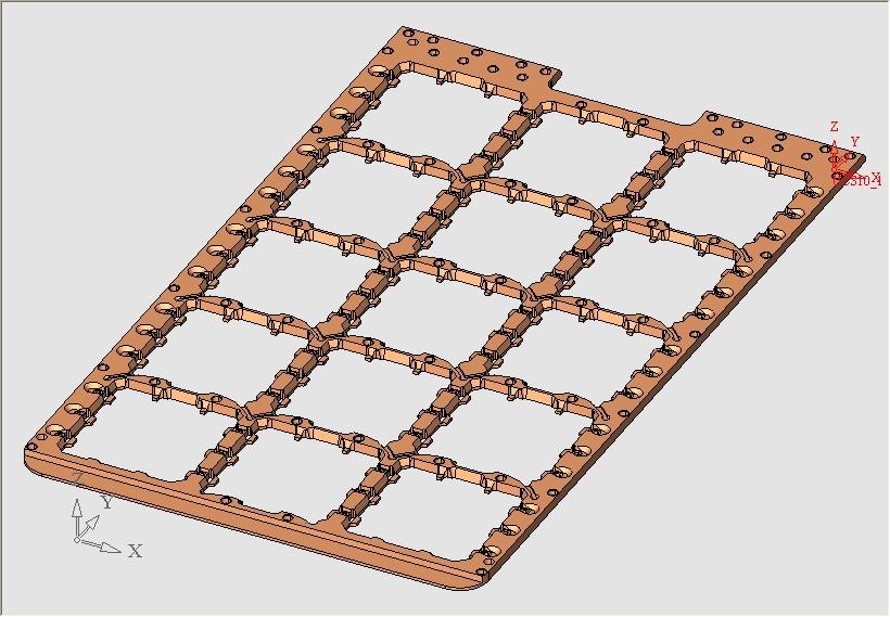

现有一产品如图所示,产品外形尺寸为798*470*11,而厂里只有一台850CNC机床,很棘手,产品材质是ABS胶板,请熟悉产品加工的同行指点下其加工工艺流程,附有STP图档,谢谢

发表于 2009-11-19 10:07:56 | 显示全部楼层 来自: 美国
这种产品是单件的还是批量的呢?如果是批量最好就是有底版做夹具了,这个产品本身并不复杂,关键是铣好一部分,要固定,否则变形就没法铣了!我的方案是先铣出外形和反面的槽,在做另外一面,铣好一部分,压板压住,再铣另外的部分,OVER!
