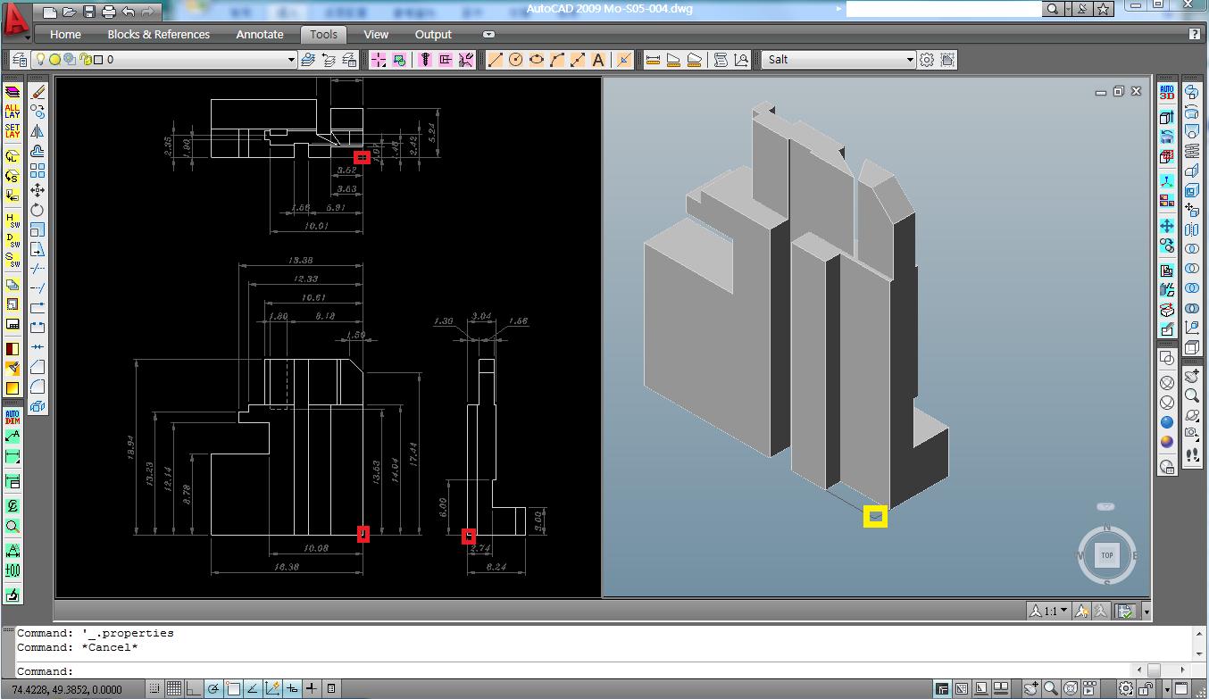

不需要每个视图单独标注
0 q5 L) j( s  v2 i/ n" }, w6 p' E& rSalt 运行自动标注尺寸程序时,如果您有三个视图,您只要一次圈选此三个视图,程序会判断如何以最适当的标注来完成您的标注,( A) ^0 k7 m+ s7 a
这是与一般的自动标注最不一样的地方。; j" o, w. Z. h! z4 M
' p8 \) u& C. K$ I) v) V# u
基准点的拟定) \9 u9 P3 A# a# p
圈选视图之后,程序会要您拟定基准点,如果您不想拟订基准点,直接『回车』后程序会帮您拟定,您可以依照您的设计角度来决定此工$ t2 B- n5 Q# Q+ y
程图的基准点,如果此张工程图有三个视图,您可以选择最主要的视图当作第一基准点拟定的对象,再依序选择第二、第三基准点,基准5 u$ l1 Y$ I5 Y# |2 ~
点选择顺序不同,会有不同的结果,因为程序会判断您给予的条件而做出最合理的思考。
& o2 D( W+ `' ~, ^+ J, C3 G7 r- x- V# Q5 y$ {
当您在指定基准点时请注意一点,这些视图的基准必须为同一基准点(如下图),右边三维体上黄色小框与右边三视图红色小框,他们都- S: L% x. {8 `" l3 c. Z
是『同一个基准点』。1 h$ w/ \6 z: h( _* A
( Y" l$ V% e# U2 f8 R base.jpg 9 \" P' ?9 b  E- y
0 [. F& M0 C. W+ ]/ f7 M$ p5 [
自动标注尺寸运行步骤
: r) H- J% l/ c9 g: i点选自动标注尺寸) ]. m) L$ T0 k  D& K) n
出现对话框~选择快速线性除了线性标注,也有坐标标注),点选确定。
/ \4 N% P) q, M( O) s4 l- w圈选欲标注之视图~圈选所有视图一次将所有的视图圈起来)。
: r- s) L0 @) l' S7 x拟定视图基准点
# G' ^0 U" s/ v# e$ f5 m回车后,瞬间完成……* ^) A$ H4 r, c0 ~- t2 u2 n
