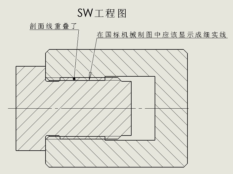

: I0 C( ]( z5 [* x        在SW装配体工程图中,螺纹配合的内螺纹和外螺纹装饰螺纹线都能显示出来,但是相互重叠,剖面线也重叠了,很乱,不符合国标机械标准。

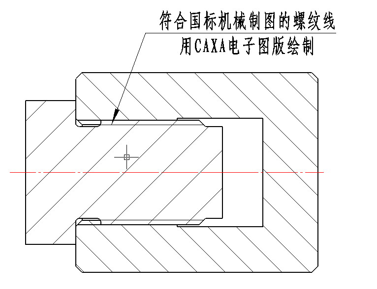

( B9 P: {. s7 S  `) q! i9 B       在国标2维机械制图中规定,螺纹连接装配时外螺纹线消隐内螺纹线,即在螺纹配合部分只显示外螺纹的螺纹线,螺纹大径是粗实线,小径是细实线,内螺纹线被外螺纹消隐。这方面CAXA电子图版的块装配功能做的非常好,螺纹连接装配后用块消隐功能,做出来的图纸完全符合国标机械制图的要求。  \! \3 a# e4 M0 _

        现在是三维时代,不会在用二维软件去搞设计了。请问高手,在SW的工程图中,装配体装饰螺纹线如何符合国标,有哪位高手知道如何做?

发表于 2009-11-18 07:57:54 | 显示全部楼层 来自: 中国山东聊城
手动改啊,选中需要改的线,改线形粗细即可。
发表于 2009-11-18 09:45:29 | 显示全部楼层 来自: 中国江苏常州
LZ的意思不是要消隐内螺纹,而是要内螺纹小径所在的实线吧 ; ^1 a# d( j' d, F
右键——隐藏边线
" S2 g* v/ `# R; U( [
2 I  b5 v. \/ C+ _, ~[ 本帖最后由 loveelva0 于 2009-11-18 09:48 编辑 ]
 楼主| 发表于 2009-11-22 21:21:39 | 显示全部楼层 来自: 中国湖北宜昌
2楼和3楼,该线型粗细和隐藏边线,就把整条线改了,你们了解国标的螺纹配合画法吗,如果螺纹配合画法不按照国标表示,那么美国佬是怎么表达是呢!!% T5 Y2 s2 }+ y/ Y4 _2 A3 N7 O9 W
1 k  @" S6 W) f) p8 H* Q :L 继续期待高手指点!!:time: :time:
+ G5 h* B% O% \
9 M, n* O8 s: u: S[ 本帖最后由 youch 于 2009-11-22 21:27 编辑 ]
发表于 2009-11-22 21:38:23 | 显示全部楼层 来自: 中国四川成都
感觉图2画的也不太符合国标规定,就是外螺纹的退刀槽位置的内螺纹显示
 楼主| 发表于 2009-11-23 23:24:55 | 显示全部楼层 来自: 中国湖北宜昌
的确2图内螺纹大径前面一段应该是细实线,当时没有注意。楼上的两位董事能找到解决办法吗
发表于 2009-12-2 08:12:25 | 显示全部楼层 来自: 中国江苏常州
我也碰到了类似的问题,不知道如何解决,特别是那个剖面线重叠的问题。前辈们是如何处理的。期待着高手的出现?
发表于 2009-12-13 10:36:13 | 显示全部楼层 来自: 中国黑龙江大庆
去掉母螺纹的剖面线,用直线勾出母螺纹要打剖面线的轮廓,然后加部面线,不过我感觉这个办法还不如转到2D cad里去做快一些
