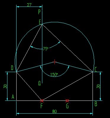

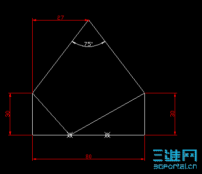

这是我大概画了一下后再修改尺寸,图像比例有些失真。等高手出现
发表于 2009-11-17 19:59:50 | 显示全部楼层 来自: 中国广东汕头
CAD低版本中还没有参数功能。
& c0 S. ~2 p4 l. A4 x! A- k- h建议以后要修改对象的尺寸不要直接修改标注。。
0 o4 O  h0 w. J, Q5 C: r) k2 ystretch这个命令挺好用的。
发表于 2009-11-17 20:50:30 | 显示全部楼层 来自: 中国上海
1.作直线AB长80,BC、AD长30;$ w! O+ G  {2 c3 n7 S
2.命令行输入命令divide回车→选择直线AB→输入等分数3回车,
( e: w  @( l6 q$ W5 b7 D1 L   如果要达到图中效果,可预先创建一个块,而后再在命令行输入 divide回车→右击选块(或命令行输入B回车)→输入块名回车→右击选对齐(或命令行输入Y回车)→输入等分数3回车;% Q7 a  I0 w+ U, O# e
3.画直线DF、CF(如果没有使用块来分割线段AB需要使用捕捉到节点功能,使用了块可直接捕捉到块中的圆心);
4 F' X  j1 S: @% M: x# C4.点绘图(菜单)→圆弧→起点、端点、角度→起点C、端点D、角度210°;
. V+ J2 |- n$ I! E) q0 x' [5.画直线PQ(偏移、复制均可),使PQ和AB的距离为27,PQ交圆弧与E点;- Y8 m% h% ^) l( m9 j
6.连接DE、CE。

回复 3# 枫林相伴 的帖子
本图没有必要插入块.修改点样式就可以得到1楼的图形效果.
