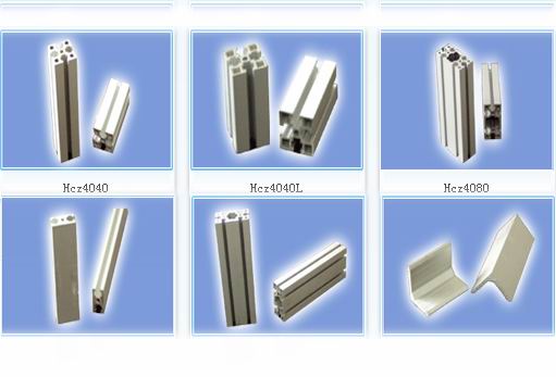

可以找个铝合金的型材网站看看。里面有配件和连接方式

铝型材平台结构可用螺栓联接,也可铆接和氩弧焊接,可拆卸就用螺栓联接。可利用厂家提供的连接件,也可攻丝,可与生产铝型材厂家联系,可供料也可装配成型,厂家有专门设备,让他们干更专业,还省费用。

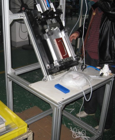

网上多的很,给个我们的设备架子给你看看。。。, n  T- e2 p; N6 Y
铝合金架子.jpg . S7 v& ^! l& K& |. Z
希望对你有帮助!
" e. A8 ^" q3 t" b根据底脚孔大小可攻丝,这个架子看不到,我们的攻M16的!7 V, [) U, h* y0 C1 z1 W1 `) A

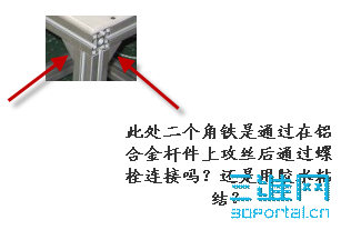

有一点不是很明白,恳请指教
# _9 [7 w& o" P4 o. ?谢谢您的帮助:handshake
 楼主| 发表于 2009-11-18 18:11:04 | 显示全部楼层 来自: 中国浙江嘉兴
回复 8# eastlakewater 的帖子
您说的基本就是我要的结果 :handshake ,: [- _0 n8 d% g3 v, F
只是“相互之间的连接可以用镀锌的角铁在方管里面---既好看,又牢固”
% A. |1 ^$ L! M4 N0 U5 z* |中的——角铁在方管里面,不太理解,是不是就是像上面的图中,角铁在内侧?8 p, [' C. K8 x* m# s3 g9 h! r
谢谢
