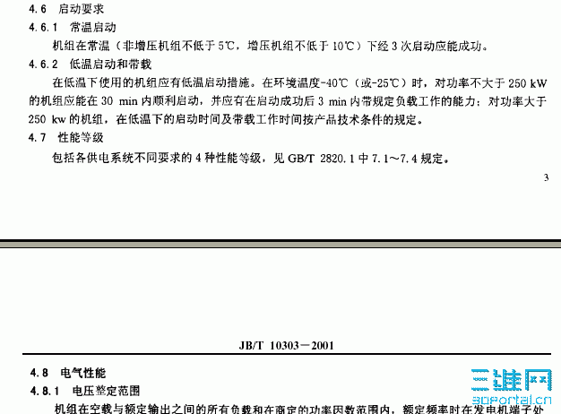

柴油发电站作为备用电源时,其投入时间有什么标准规定?; q' E# [- |2 Z- F
我们通常是15s 但电器专业有时要求小于10s,有没有相关的规范规定?
发表于 2009-11-17 00:08:53 | 显示全部楼层 来自: 中国北京
JB/T 10303-2001 工频柴油发电机组技术条件
! ^+ u$ S; T5 a8 ?% a中关于启动的规定如下:  L5 [" O: s9 M6 }
 楼主| 发表于 2009-11-17 16:27:06 | 显示全部楼层 来自: 巴西
3 min是不是太长了,电力专业的技术人员要求7~9s 但又不知道从什么规范得出来的
