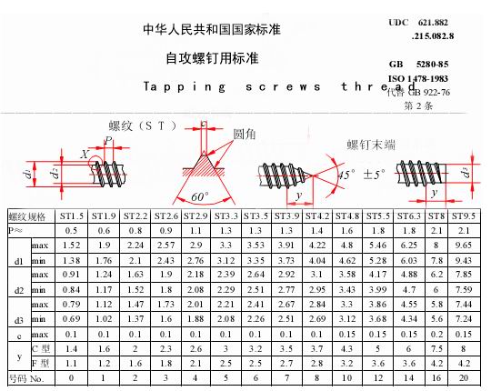

前几天采购部买进了一批自称为ST2.9的自攻螺钉。不过我测量自攻螺钉的螺纹大径有3.5,头部盘头的尺寸却只有5.5.看头部是ST2.9的自攻螺钉,看螺纹大径,怎么可能是ST2.9的了?是不是有一种十字槽小盘头自攻螺钉啊,头部偏小.

与标准对照,尺寸不是ST2.9的自攻螺钉,可能是ST3.5,见下面标准列表:
虎强 + 2 技术讨论
发表于 2009-11-17 10:00:50 | 显示全部楼层 来自: 中国上海
标准里没有查到小盘头的自攻螺钉啊,不过ST2.9的大径是φ2.9,φ3.5肯定是不对的。

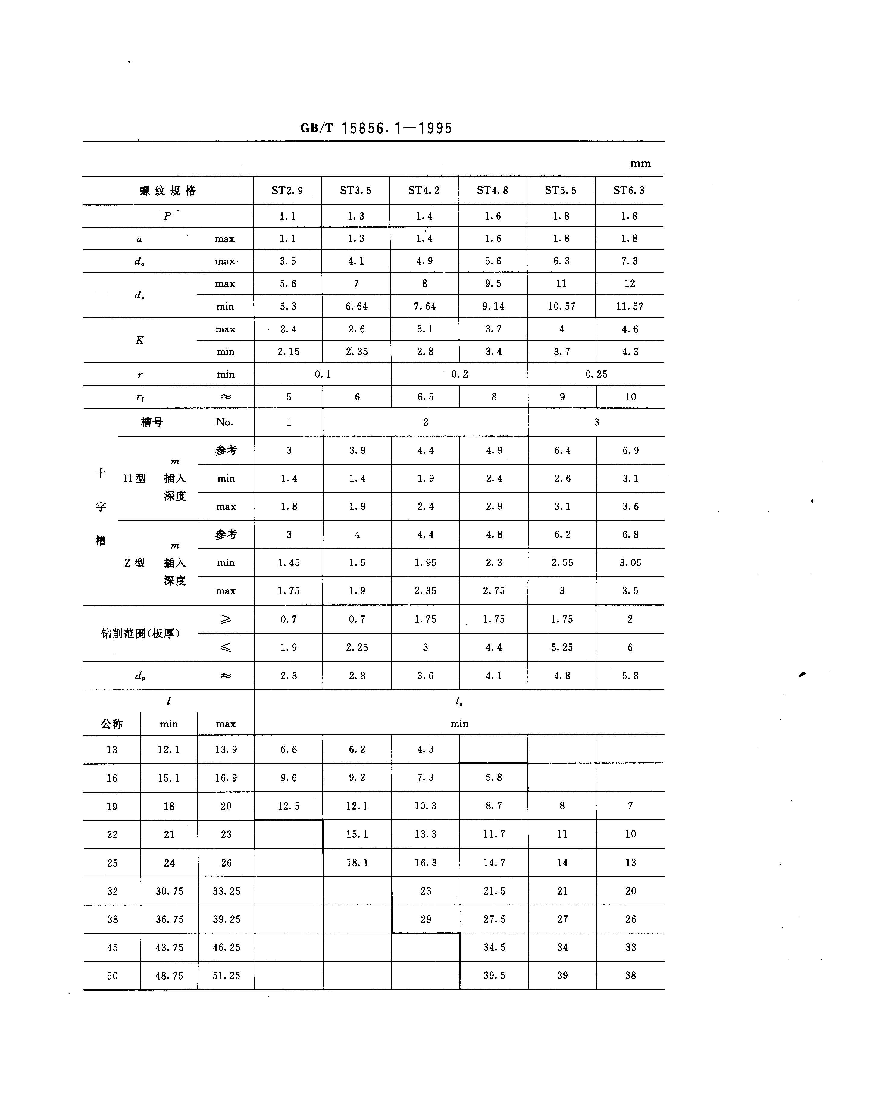

发表于 2009-11-17 11:18:31 | 显示全部楼层 来自: 中国湖南长沙
按GB-T15856.1-1995 十字槽盘头自钻自攻螺钉,尺寸应该是对的。

 楼主| 发表于 2009-11-17 17:25:59 | 显示全部楼层 来自: 中国浙江台州
回复 5# csdlfj001 的帖子
绝对不是自钻自攻螺钉,自钻自攻螺钉跟自攻螺钉是有很大的区别的.
发表于 2009-11-27 13:59:45 | 显示全部楼层 来自: 中国江苏镇江
ST2.9的自攻螺钉的大径应该是3.5,底孔钻到3.1就可以了,有标准可查的
