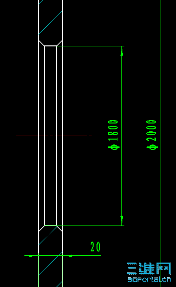

[已解决] 图中法兰焊接在钢管上,用什么坡口,多大?
发表于 2009-11-16 16:09:28 | 显示全部楼层 |阅读模式 来自: 中国江苏泰州
法兰尺寸:孔1800,外圆2000,厚20" }# n  n! S' f" v5 f) `2 Z3 ?& J

破口开2XC8应该够用

双边坡口45度,钝边2mm

坡口的深度应该等于钢管的壁厚。外面加脚长等于钢管壁厚的角焊缝。

+ Z* G8 g+ C' Z可是钢管壁厚=22哦。

可参考GB/T985-1988

双边45度,需要焊透则留钝边1-3mm,一般用可不开破口,双边角焊缝

楼主你没有给出技术要求,常规的做法是Co2 焊接 两边45度,要焊透则留钝边1-3mm,反面清根,如果是一般的联接用可以不开坡口,双边8-10mm角焊缝
