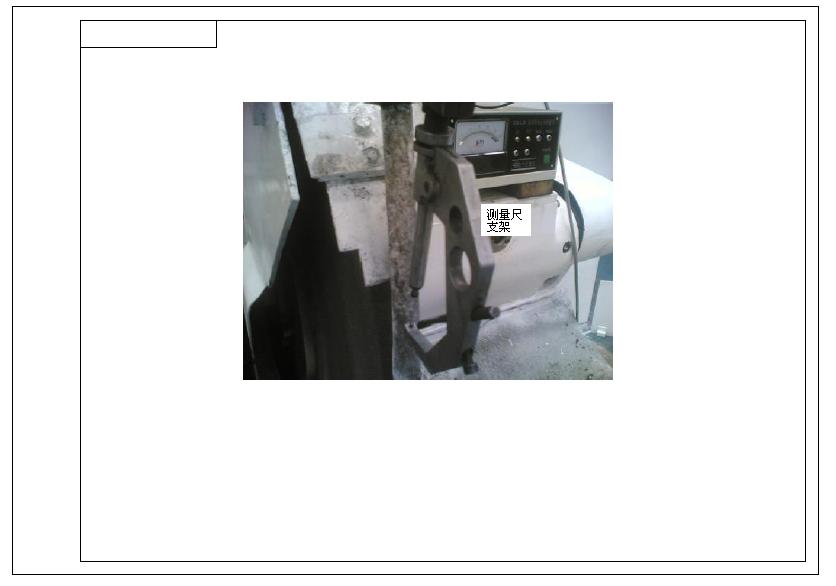

大家看看,这个磨床测量尺用的什么材料,什么热处理工艺?

45#刚调质处理后发蓝就应该可以了吧!

印象中好象是铸铁零件。
发表于 2009-12-5 10:27:09 | 显示全部楼层 来自: 中国山西太原
精度要求较高的量具通常选用高碳低合金工具钢。如Cr2、CrMn、 CrWMn及轴承钢GCr15等。由于这类钢是在高碳钢中加入Cr、Mn、W等合金元素,故可以提高淬透性、减少淬火变形、提高钢的耐磨性和尺寸稳定性。
7 k) u$ g$ J4 j0 f- h* L+ w8 X热处理:量具钢热处理的主要特点是在保持高硬度与高耐磨性的前提下,尽量采取各种措施使量具在长期使用中保持尺寸的稳定。- E2 I* ^( I& O8 Z& e3 H0 V2 h
(1)调质处理。其目的是获得回火索氏体组织,以减少淬火变形和提高机械加工的光洁度。
( _- J4 z; q" y( B(2)淬火和低温回火。量具钢为过共析钢.通常采用不完全淬火加低温回火处现在保证硬度的前提下,尽量降低淬火温度并进行预热,以减少加热和冷却过程中的温差及淬火应力。量具的淬火方式为油冷(20~30℃)不宜采用分级淬火和等温淬火.只有在特殊情况下才予以考虑。一般采用低温回火,回火温度为150~160℃,回火时间不应小于4~5h.   ! b' |7 L. d& ^
(3)冷处理。高精度量具在淬火后必须进行冷处理.以减少残余奥氏体量.从而增加尺寸稳定性。冷处理温度一般为一70—-80℃并在淬火冷却到室温后立即进行,以免残余奥氏体发生陈化稳定。  , d5 d8 u1 L3 M6 u0 D1 K% P: K
(4)时效处理。为了进一步提高尺寸稳定性,淬火、回火后.再在120~150℃进行24~36 h的时效处理,这样可消除残余内应力,大大增加尺寸稳定性而不降低其硬度。

(1)形状简单、精度要求不高的量具.可选用碳素工具钢.如T10A、TllA。T12A。由于碳素工具钢的淬透性低,尺寸大的量具采用水淬会引起较大的变形。因此.这类钢只能制造尺寸小、形状简单、精度要求较低的卡尺、样板、量规等量具。
: h' _/ s; ]+ s, k7 p9 m(2)精度要求较高的量具(如块规、塞规料通常选用高碳低合金工具钢。如Cr2、CrMn、 CrWMn及轴承钢GCr15等。由于这类钢是在高碳钢中加入Cr、Mn、W等合金元素,故可以提高淬透性、减少淬火变形、提高钢的耐磨性和尺寸稳定性。3 Y% [0 @# j' u# S
(3)对于形状简单、精度不高、使雨中易受冲击的量具,如简单平样板、卡规、直尺及大型量具,可采用渗碳钢15. 20、15Cr、20Cr等。但量具须经渗碳、淬火及低温回火后使用。经上述处理后.表面具有高硬度、高耐磨性、心部保持足够的韧性。也可采用中碳钢50、55 60、65制造量具.但须经调质处理.再经高频淬火回火后使用.亦可保证量具的精度。- A8 y' g& f( F  f$ @. k
(4)在腐蚀条件下工作的量具可选用不锈钢4Cr13、9Cr18制造.经淬火、回火处理后可使其硬度达HRC56—58,同时可保证量具具有良好的耐腐蚀性和足够的耐磨性。- c1 b( T, l$ B+ \$ Z
若量具要求特别高的耐磨性和尺寸稳定性.可选渗氮钢38CrMoAl或冷作模具钢Cr12MoV。% u+ I) o/ Z2 h' E3 h% L: H/ N
热处理,金属热处理,热加工,金相分析,热处理设备,热处理炉,淬火介质,热处理工作3CrMoAl钢经调质处理后精加工成形,然后再氯化处理.最后需进行研磨。Cr12MoV钢经调质或淬火、回火后再进行表面渗氮或碳、氮共渗。两种钢经上过热处理后.可使量具具有高耐磨性、高抗蚀性和高尺寸稳定性。
