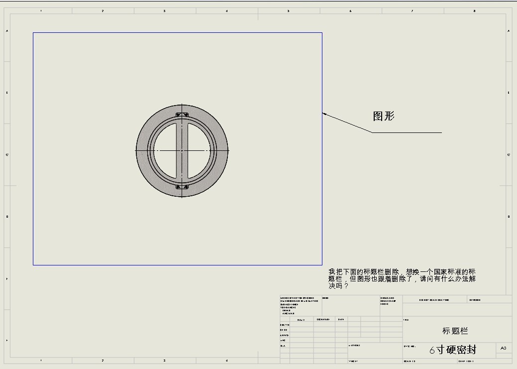

各位大虾,请问工程图里的图框可以更换吗?为什么我把图纸的标题栏删除后连图形也跟着删除了。我能不能自己建立一个图框吗,然后我要用的时候直接可以调出来吗?请各位指点一下!

通过图纸属性更换,选择你要的格式图框就好了
发表于 2009-11-16 12:00:03 | 显示全部楼层 来自: 中国江苏常州
临时救急:右键,编辑图纸格式中,可以删除之后再粘帖新的标题栏4 Q" s' l$ G+ u; d1 X% }, ^
二:最好办法:在做图纸模板时就把标题栏做为GB的,这样不用每次都来更换。1 R( H3 Q0 M. n% s' @
当然,论坛也有一些已经做好的GB模板,楼主可以下载下来后放到你的安装目录的原图纸模板位置即可!
发表于 2009-11-16 12:37:19 | 显示全部楼层 来自: 中国浙江杭州
楼主主要是没有点击图纸格式,删除的当然是图纸。在编辑图纸格式下可以单独删除标题栏,当然也可以编辑图纸格式下创建自己的图框和标题栏,创建完成另存为工程图模板格式文件即可!
