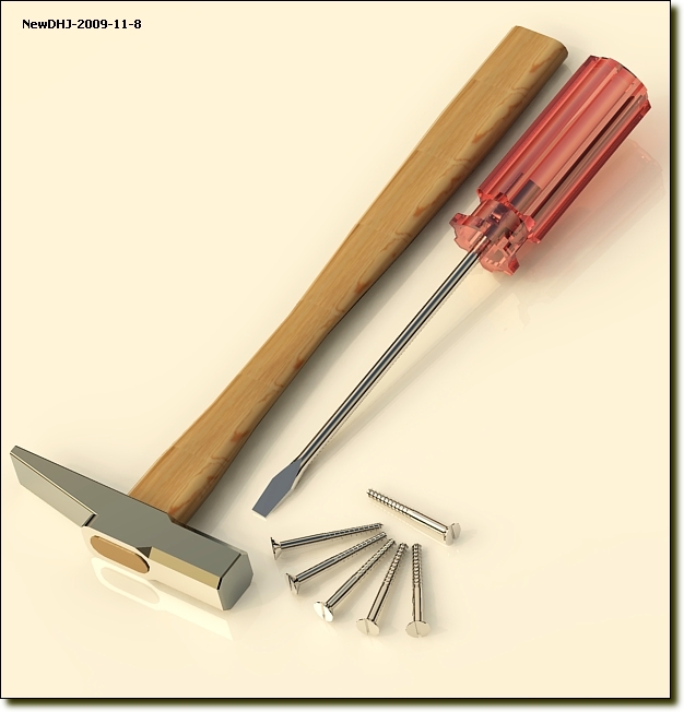

发表于 2009-11-17 19:16:01 | 显示全部楼层 来自: 中国上海
原帖由 6855299 于 2009-11-17 10:21 发表 http://www.3dportal.cn/discuz/images/common/back.gif! T: Q" C9 o2 A! p
我找不到类似抛光镀铬的材质。你们谁能帮我找下。或者还是我根本没设置好像抛光镀铬的效果。本人感激不尽
' _0 d+ O! v1 C3 H! C+ }
应该说模型做的还不错,但渲染还须努力。( ~- Z! T# \: ]: l! x5 m
你说的类似抛光镀铬的材质,不是简单的附着一个材质就能达到想要的效果,因为渲染效果的好坏与环境的布局、模型的几何图形、光源的配置、材质的设置、渲染的精度等等都有直接关系,要靠自己不断的实践才能掌握其中的技巧。' i3 u  m- e1 p5 t0 p8 X
发一个用2010版渲染的作品参考一下
woaishuijia + 5 技术讨论

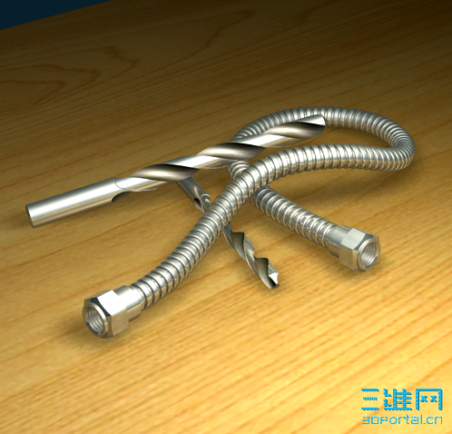

发表于 2009-11-18 14:46:23 | 显示全部楼层 来自: 中国辽宁本溪
acad2007制作和渲染凑个热闹:

发表于 2009-11-18 15:43:39 | 显示全部楼层 来自: 中国上海
回复 11# 6855299 的帖子
你想要什么截图我不太明白,但我知道你很想学。我告诉你一个捷径,在ACAD软件目录下\AutoCAD 2007\Help\buildyourworld和AutoCAD 2007\Sample两文件夹里有示范文件,你可渲染一下,然后改动一下数据设置或视角等再渲染的效果进行对比。从中有所启发,得到事半功倍的效果。

发表于 2009-11-19 15:27:37 | 显示全部楼层 来自: 中国江西新余
楼上的软管及钻头画和渲染得太逼真了。高手!
