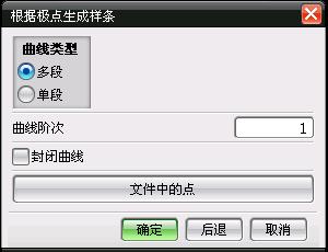

曲线-样条-根据极点(或通过点)-文件中的点
数据格式
数据格式
