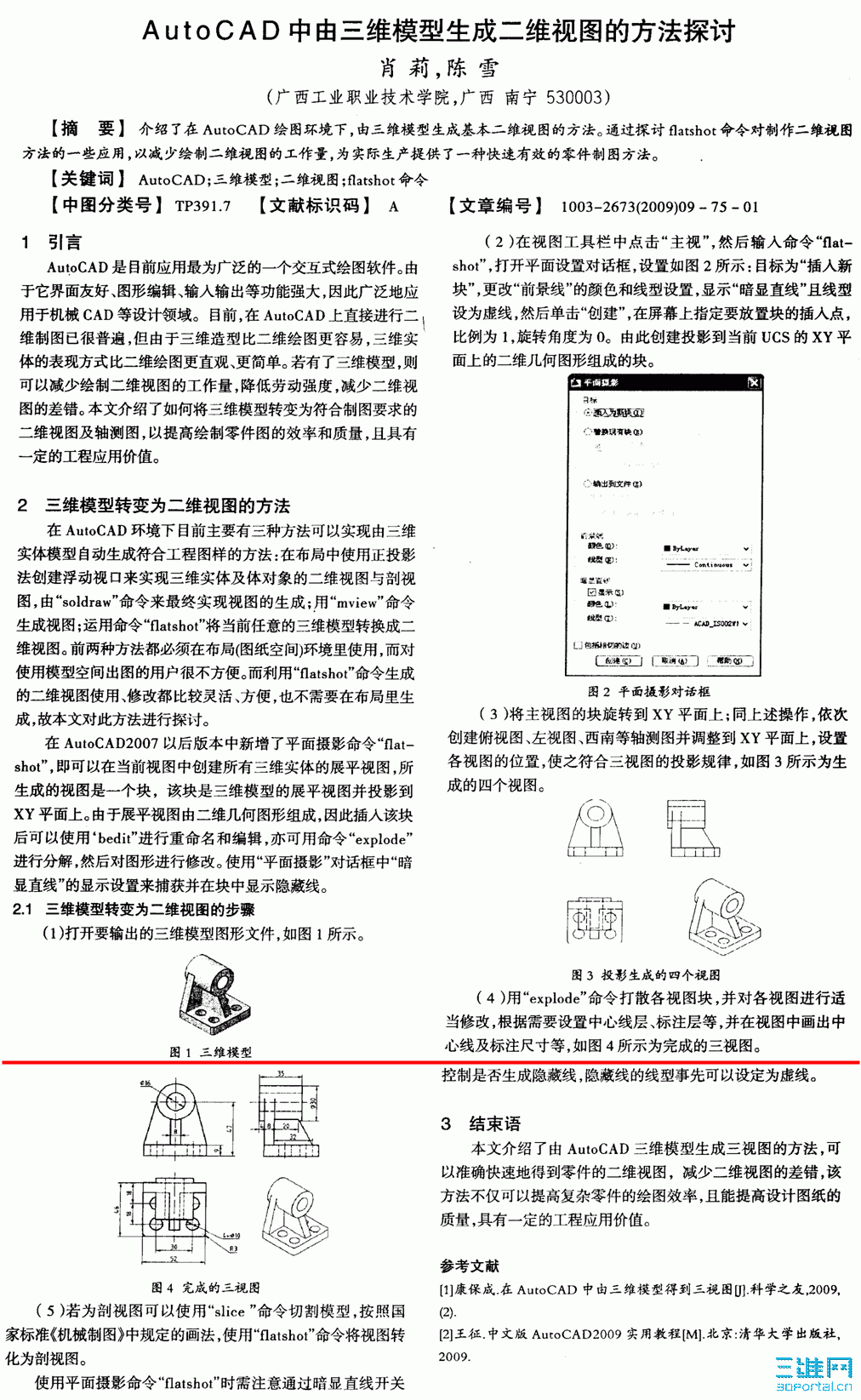

介绍了在AutoCAD绘图环境下,由三维模型生成基本二维视图的方法。通过探讨flatshot命令对制作二维视图方法的一些应用,以减少绘制二维视图的工作量,为实际生产提供了一种快速有效的零件制图方法. \3 E+ J4 A/ l" }5 M0 a

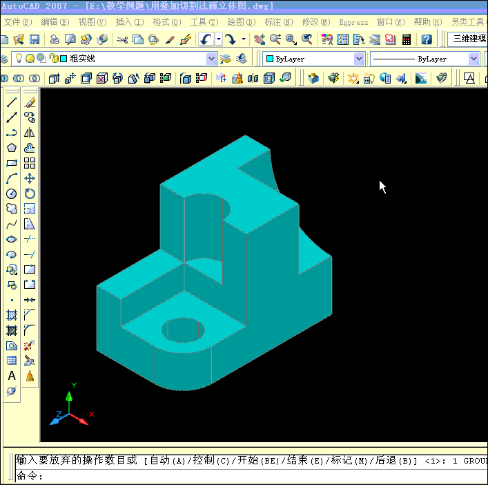

你这文件也不让下载呀?还得20权限!我发一个能看到的方法:. N' S% B' p" D0 R$ f2 k
8 G( g1 E$ D- x# g1 {
, M/ A( W: T2 |. V1 o7 d3 u0 m; z8 e( p: t& B
这不就一目了然了吗?

6 O  {# E" u6 G# _( L4 i2 @1 z$ |1 x你们为什么不下载楼主的帖呀?我是下不来呀!$ o" n' @8 D' i" L4 l
! d! }( c2 _0 N' i% I: B7 J. J发一个链接自己去下载吧,07、08版本的CAD肯定能用,06的淌试过。
6 _- l6 K  m0 k& O8 ?5 j: t6 ~" v5 S: R- ]
0 x: o9 @7 D; W* u* i5 S9 `http://bbs.icad.com.cn/viewthread.php?tid=94579

回复 6# wgx066 的帖子
那个程序就是我编写的,只试用于单个的三维立体,当时水平有限,还不是很理想,以后有时间再把它完善一下。

将楼主的附件整理一下就一页:
