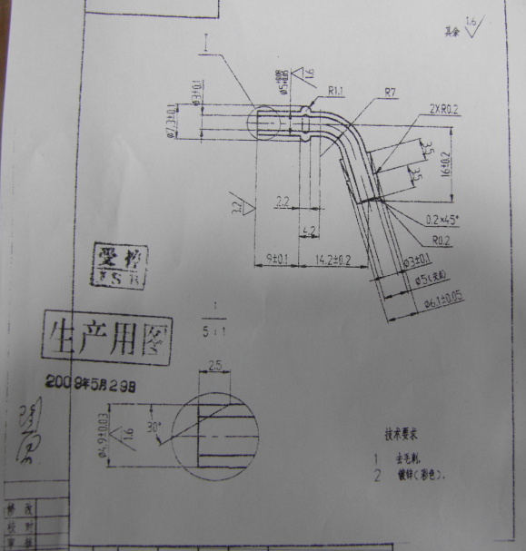

[讨论] 这个接头如何能一次成型
发表于 2009-11-14 20:18:54 | 显示全部楼层 |阅读模式 来自: 中国广东韶关
这个接头是:材料是黄铜,成型前已经退火,产量比较大,我现在准备做成专机,方案已经有,看各位老大还有什么高招.

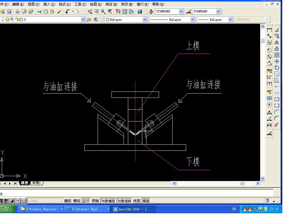

 楼主| 发表于 2009-11-16 23:19:18 | 显示全部楼层 来自: 中国广东深圳
这是我的方案
上面一个主压和上模,下边是下模,两边油缸挤压成型,看看各位老大还有何高招?
 楼主| 发表于 2009-11-16 23:22:00 | 显示全部楼层 来自: 中国广东深圳
方案
就是这个方案
 楼主| 发表于 2009-11-16 23:33:39 | 显示全部楼层 来自: 中国广东深圳
发不上图片哦
 楼主| 发表于 2009-11-16 23:37:38 | 显示全部楼层 来自: 中国广东深圳
再上
我的方案呵呵
发表于 2009-11-16 23:54:43 | 显示全部楼层 来自: 中国浙江宁波
可以将直管车好后,用弯管机直接弯
 楼主| 发表于 2009-11-17 09:54:29 | 显示全部楼层 来自: 中国广东深圳
回复 9# zamcompy 的帖子
按你的方法是可以的,但太浪费铜了.长期批量生产生产,这个成本太高了。
