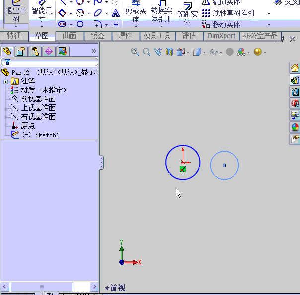

在SOLIDWORKS 里面,画两个相切的圆,可以拉伸吗?
发表于 2009-11-14 16:19:35 | 显示全部楼层 来自: 中国广东深圳
两个圆边线因为相切定然重合,所以一次性拉伸肯定提醒建模错误
5 f: T& m. @) S) E' s可以变通一下,一个一个地拉伸,就没有问题了,相切和重合随你选

关键是我有好多个互相相切的圆要拉伸或扫描啊!
发表于 2009-11-14 16:27:26 | 显示全部楼层 来自: 中国江苏泰州
一样的,你想拉伸哪些截面就选哪些截面,别说相切,就是10000个相切加10000相交也可以

 楼主| 发表于 2009-11-14 16:38:41 | 显示全部楼层 来自: 中国浙江杭州
看明白了,不过拉伸是可以了,扫描还是不行!
发表于 2009-11-14 16:42:37 | 显示全部楼层 来自: 中国上海
相切的圆要同时拉伸会出现自相交叉轮廓线的错误,如果不是要求太严格,让两个圆有哪怕是留出0.001的间隙就不会出问题了。5 K* d8 X4 m( i( C0 X* q
如果要求连0.001的间隙也不可留,那么很多相切的圆只能分批拉伸了,只要每一批没有相切的圆就可以。但是有一个前提就是分批的拉伸不能通过原来的基体合并成一个实体,否则就会出现0厚度错误。
