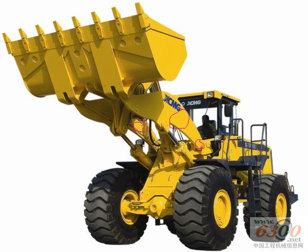

装载机是因为一个销子断裂,导致装载机臂在提升时大臂弯曲:
- t' z- I: |' x现状:两边大臂均图示位置向左边弯曲,现在准备采用的修复办法是将机构拆下,利用千斤顶,然后固定大臂的两个点,使用气割火焰加热,然后千斤顶进行校正。因为这里无其他任何加热手段,弯曲大臂机构材料厚度大约30mm,气割火焰加热校正基本也属于冷态校正.: D: B, g7 N, R1 X6 R6 T
请问:
% ^5 O5 J/ M9 u& d# m  c' C* N, F1这样校正有何不妥,如何正确操作?
  U+ C* j' y/ i. S' |" ?  w  M2这种材料肯定是合金材料,这种修复的办法我怕有记忆效应,然后又会弯曲?
2 p" u) p/ L! n9 ]3 Q
2 {8 T/ L! c" @9 E0 D, Y5 X红圈位置为弯曲位置和销子断裂位置!

校正完以后,变形部位强度降低,不过不用担心,这里再以后使用中不会发生突发事故,对安全影响不大,出现问题也有明显征兆。) P! w" A* q9 Y( v& q
实在不放心在内侧背一块同材质的钢板。但是不好看。
发表于 2009-11-17 10:50:50 | 显示全部楼层 来自: 中国山西太原
1  若变形量较小,可用火焰矫正法,大型桥式起重机的水平旁弯可用此法矫正,矫正后在外侧平面上焊板加固,以免以后再变形。原重型机械版块中讨论过,矫正方法可搜索。" ^/ I, r+ O3 P: z6 P/ e! B
2  若变形较大,可以拆下用压力机或千斤顶矫正,然后在外侧平面上焊钢板加固。

 楼主| 发表于 2009-11-17 11:00:25 | 显示全部楼层 来自: 中国陕西榆林
如果修复后,背面不加衬板的话,会不会容易造成弯曲,有没有记忆?
发表于 2009-11-17 12:45:05 | 显示全部楼层 来自: 科威特
好像是这样:不加衬板那处强度小于以前,在达到一定载荷时,这里可能首先造成屈服弯曲。
$ w3 Y# U( f7 U' I( J5 D% H" w5 f- _3 X  N( x& J6 [# G
但是那是特殊情况下的变形,不是在超载情况下的变形,以后在使用中那地方一般不会变形。
4 |* x& s4 K$ Z/ }/ `% b# G' a
# g) D% ~: W8 }+ H2 |, j1 @+ C只有再发生那样的事故才回有那样的记忆变形。
$ P3 V  m3 D( ~" y" R" w( ~; s; l; W4 S- X0 Y' r

 楼主| 发表于 2010-1-11 23:35:24 | 显示全部楼层 来自: 中国陕西榆林
工人养护不到位!包机管理存在问题3 m; e' t/ L" H0 q& i
弯臂已经经过气焊加热校正,但装配过程中存在应力,相信销子磨损比较厉害!
