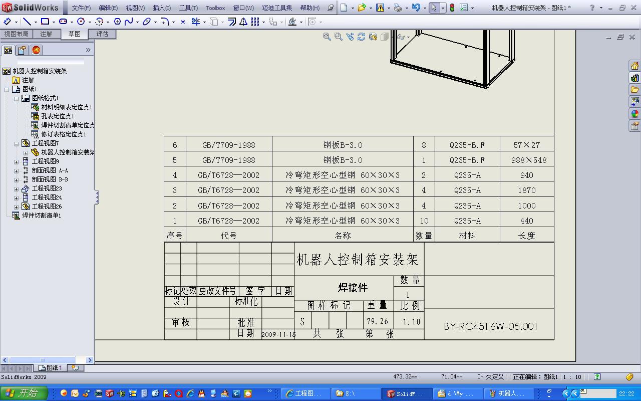

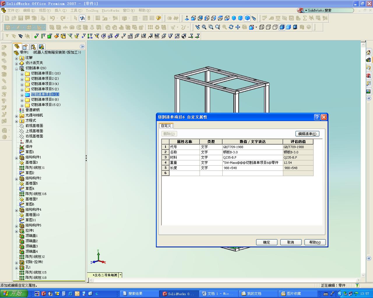

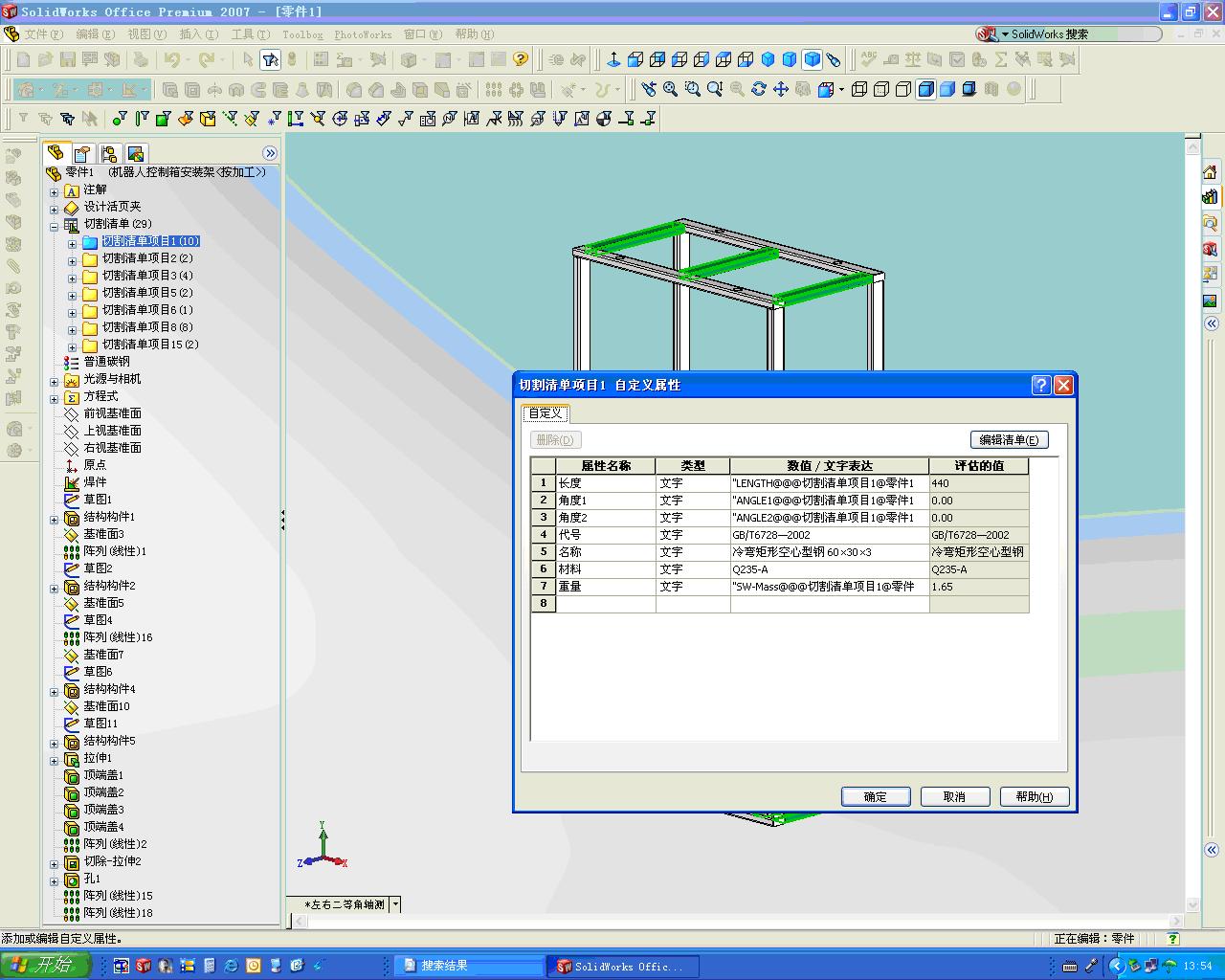

工程图中使用的焊件切割清单与一般装配图的材料明细表有所不同!我提供一个模板!适合SW2007以上!
4 ~: Q9 B/ X6 D; n4 B在焊件零件图中需要编辑切割清单的属性,对于标准型材,不需填写长度,对于钢板则需要填写长宽!2 g  I6 s' \7 S7 D2 ^: ^
图片1: 1.jpg
' |  D1 e5 s+ H8 a6 Y图片2: 2.jpg ; z) K7 m9 A. K3 M* [
图片3: 机器人控制箱安装架.JPG
