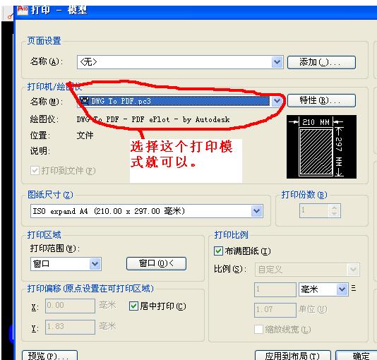

发表于 2009-11-14 14:48:10 | 显示全部楼层 来自: 中国浙江台州
直接打印就行了
直接打印就可以了兄弟。不管是图片格式还是PDF格式等都可以的。呵呵
wang2003 + 3 应助
发表于 2009-11-14 15:06:54 | 显示全部楼层 来自: 中国河北石家庄
高版本的自带PDF打印机,低版本的好象没有.
发表于 2009-11-15 15:14:26 | 显示全部楼层 来自: 中国四川宜宾
装个pdf打印机就可以了

2007的以下直接打印
