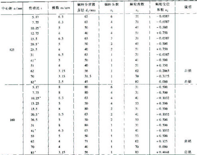

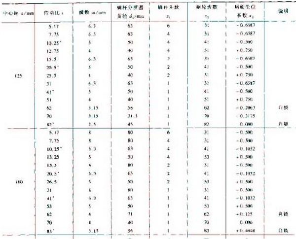

蜗轮模数5
! [4 F! ?  U+ |8 y1 M" N& W3 a6 V齿数53
% ^  n& C/ r7 f3 w8 J外径284! n/ ?0 Y: b6 _: l+ k2 k/ O
喉径275
# P0 i8 ^) A& P5 T怎么算蜗杆的节径和蜗轮的螺旋角
发表于 2009-11-13 20:43:12 | 显示全部楼层 来自: 中国河南许昌
你得知道传动比i,或者蜗杆头数z1,以及中心距a
8 x/ U# P. S7 G3 k3 `(根据你提供的数据,如果圆柱蜗杆的话按标准选取,可能a=160,z1=1或2): J; b! t( r: c1 P# ?) `+ k/ e# X
对于圆柱蜗杆传动(未计变位系数),
& n* _3 v% m/ ^7 Q0 }& P蜗轮分度圆直径d2=m×z2=5×53=2651 _9 A/ o8 a; Q; z9 }7 w" z  o
蜗杆分度圆直径d1=2a-265
1 a+ J- ~* n3 ]- a8 \蜗杆直径系数q=d1/m4 @4 d9 n0 i) i4 g% A
蜗杆分度圆柱导程角tanγ=z1/q
& _0 Q+ T1 |& w6 w---其它数据自己计算吧4 I+ M: A5 q* t2 z/ J
